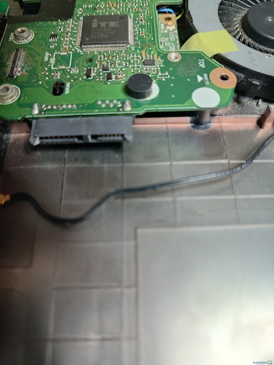

@Ponto da Manutenção
A board hdd também é rev 3.6
Encaixa bem. Depois dessa placa tem um cabo que leva alimentação para portas usb e led de power on e sinal de bateria a carregar.
Esses leds depois da placa colocada e cabo ligado funcionam bem.
Contudo nada é detectado com essa placa ou com a ligação sata da foto acima.

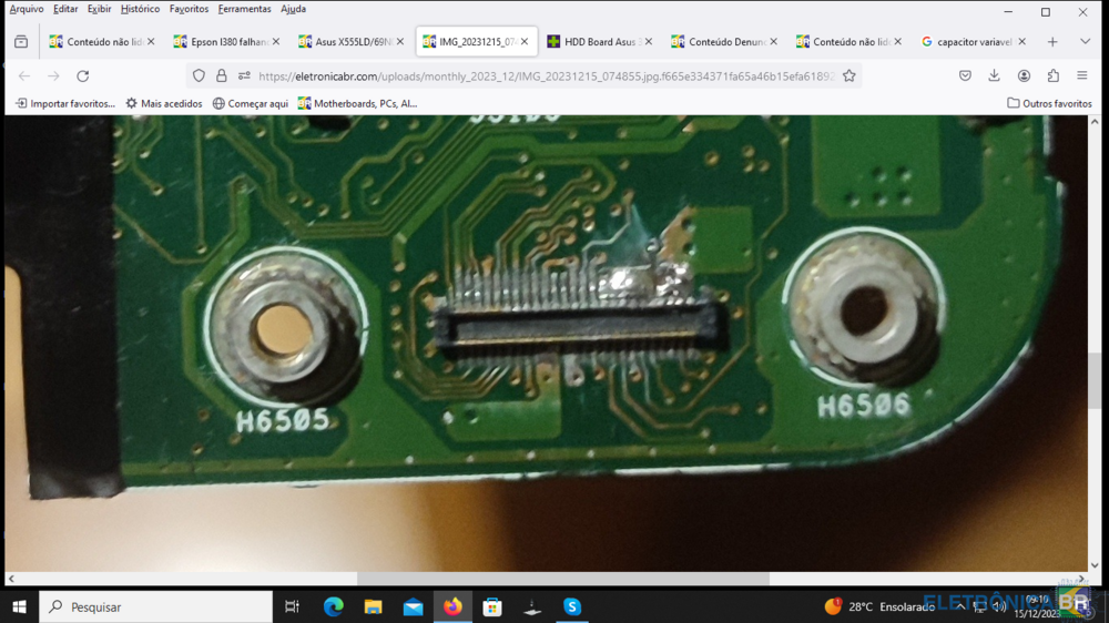

@Rods Pois...isso fui eu que soldei, sou novato nisso. Mas contudo já soldei outro e mesmo assim não deteta.
Mas mesmo partindo do principio que o conector estivesse a fazer mau contacto, isso não justifica o fato do drive de cd também não ser detetado.
Se detetasse o drive de cd colocava um caddy e ligava um ssd, resolvia o problema...

@Nuno Freitas Fica trq, aprendemos fazendo. Ja passou por mim mais de um Asus e Dell que possuem essas conexões com a placa filha, com os slots danificados, provavelmente qd alguem tirou sem muito cuidado. Vc usou um bom fluxo nessa solda, parece que faltou ok. Veja, acredito que  elas compartilham algumas linhas, principalmente la dentro da controladora. Então um curto em alguma linha pode sim ocasionar a falha na detecção do DVD. Essas placas Asus não temos esquema, o que dificulta muito um reparo assim. O que eu tentaria ai. Removeria esse conector imaginando um curto ali e tentaria, se não funcionar, acredito que teria que trocar esse controlador amigo, danificado justamente por um curto nesse encaixe.. Se tens tensão normal no conector, alguma linha de dados pode ser o problema.

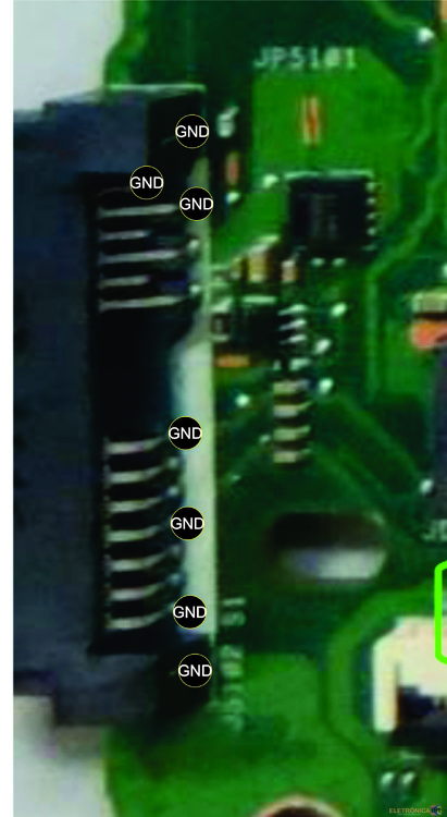

@Nuno Freitas Remova esse FPC.
Limpe os peds com malha, deixe limpo lindo e brilhando😊
execute os testes que anexei a imagem e poste aqui.
  • Joinha 1

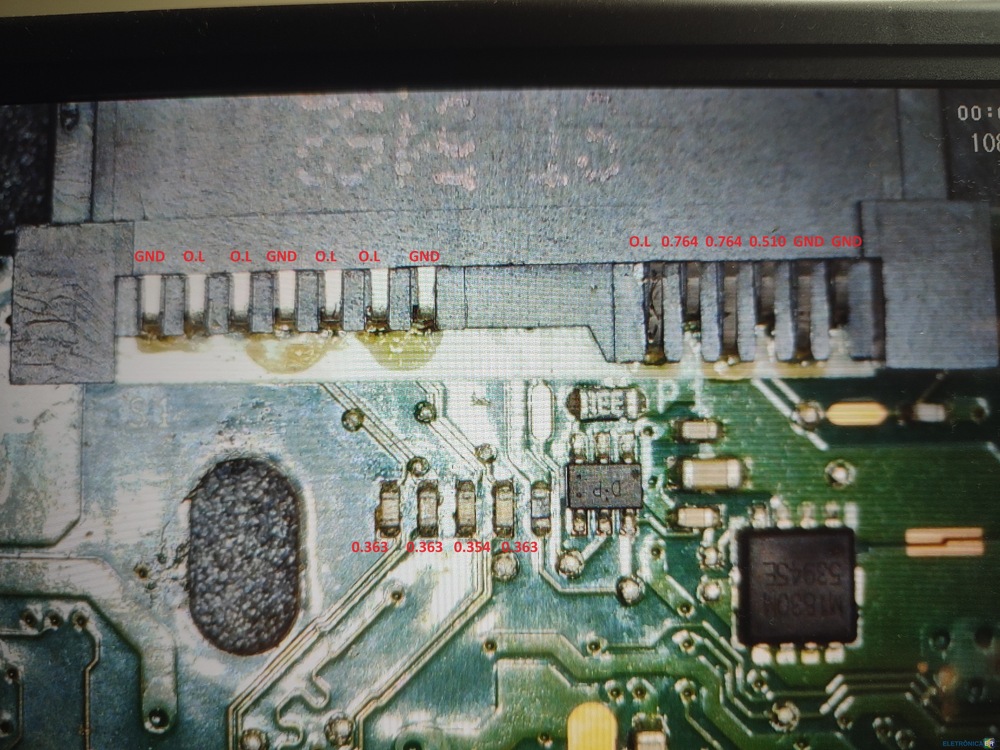

Imagens com medições que consegui fazer.
Uma do fpc removido e outra da entrada sata, depois de tirar o fpc liguei o pc, e direto na bios sem detetar leitor de cd na mesma por isso o a possibilidade que o  @Rods  falou não se confirma. Não estava nenhuma linha de dados em curto.
Será chipset ?

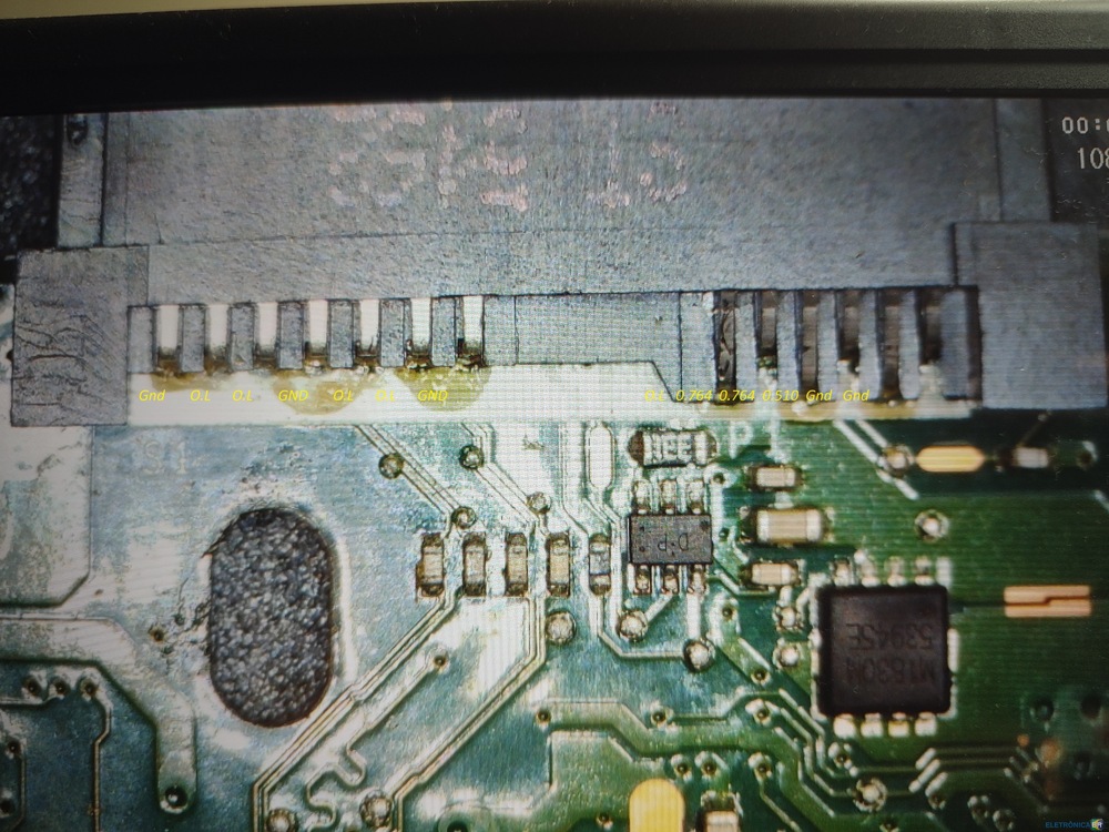

@Nuno Freitas Onde estão as informações dos testes em (condução reversa)??
@Rods esta correto, @Nuno Freitas você esta errado sob as linhas de dados não estarem em curto.
Estou enviando outra imagem com a analise do que você fez.
Você não entendeu o detalhamento de como testar todos os pinos que enviei da primeira vez??

sim!
Você não entendeu o que foi solicitado?
"Estou enviando outra imagem, nela vc deve colocar as tensões.
É os testes em condução reversa"
segue outra imagem, nela vc deve colocar tudo o que foi solicitado.
se possível, coloque outra imagem, pois essa ficou com a qualidade ruim.....
