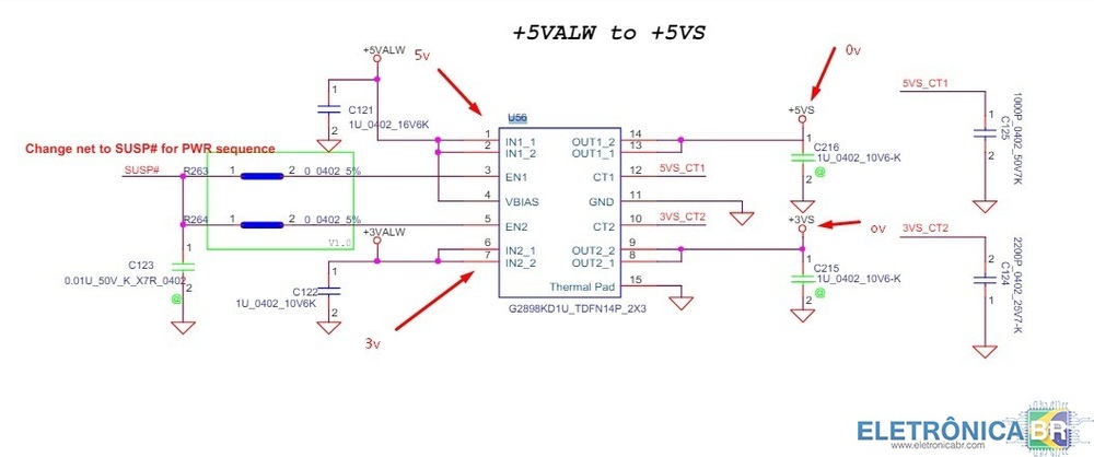

Amigos estou com esse note ele nao liga na fonte somente na bateria abri ele mexerão no jack dele entao achei um diodo derretido na entrada PD203 troquei ele e sem sucesso nao liga chega 2.8v no ENE pino 72 tem as tensão 3v 5v no power tem 3v zera mais nao liga alguma dica ???

@bmv informatica , é bem estranho a placa está alimentada pelo carregador, chegando 19V ao PU601 e gerando as tensões do S5 fazendo tudo ou quase tudo da mesma forma quando alimentada pela bateria.
PU201 tem ACDET normal 2.8V. Tem ACOK = ACIN = ACIN# pino 5 do PU201 e pino 108 do SIO? O PU201 informa ao SIO através desse pino, que está tudo OK com o carregador (PU201). Caso contrario, PU201 puxa essa tensão pra gnd.

Ai o pino 108 da SIO tem 3.2v

@bmv informatica , mano, realiza as aferições somente com a fonte de bancada plugada. Somente com carregador plugada tem 20v no PR201? Esquece a bateria!
  Em 18/06/2024 às 12:50, bmv informatica disse:
Expandir
Aqui você diz que tem 3V no power, mas essas aferições foi com abateria plugada? Ta muito estranho isso.

As aferições do PU201 no post #18 pra mim está correto. Tem V20B+ a placa deveria ligar da mesma forma quando alimentada pela bateria. Nada de oscilação na tensão do carregador?
Expandir
Tenta encontrar o capacitor CE31 e retira ele da placa só pra ver se vai mudar algo nessa linha ADAPTER_ID.
