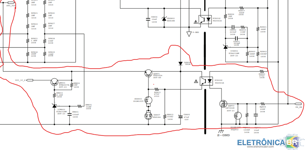

Tenho aqui a tv acima mencionada que não libera as tensões. Ocorre que, nas aferições constatei que os 15v no pino 7 do FSFR1700XC não se apresentam. Também no gate de QM854 a tensão varia com picos de 5v.
Fiz testes nos optoacopladores e substitui os CIs 431. Em um deles ICS 851, apresenta-se a tensão de referência de 2,5V
Caso possam, gostaria de orientações quanto ao que posso procurar nessa fonte.

Bom dia @eletronica rw . A tensão que você disse que não se apresenta no pino 7 do FSFR1700XC tem origem no secundário do TS801 (pino 2), é retificada pelo diodo DS806 e filtrada pelo capacitor CS805 (47uF x 50V). Esta mesma tensão deve chegar ao pino 8 do ICP801S após chaveada (liberada) por QS801 e em seguida, alcançar também o pino 7 do FSFR1700XC, após chaveada (liberada) pelo transistor QM801. Para que tudo aconteça é necessária a presença do PS_ON na base do Mosfet QQ852 através do RQ864 e, ao mesmo tempo, de A5V na polarização (RS863) do foto-acoplador PC802S. Não esquece de que esta tensão deve ser medida em relação ao terra do lado primário da placa fonte.
Eu começaria buscando esta tensão em cima de CS805, em seguida no emissor de QM801.

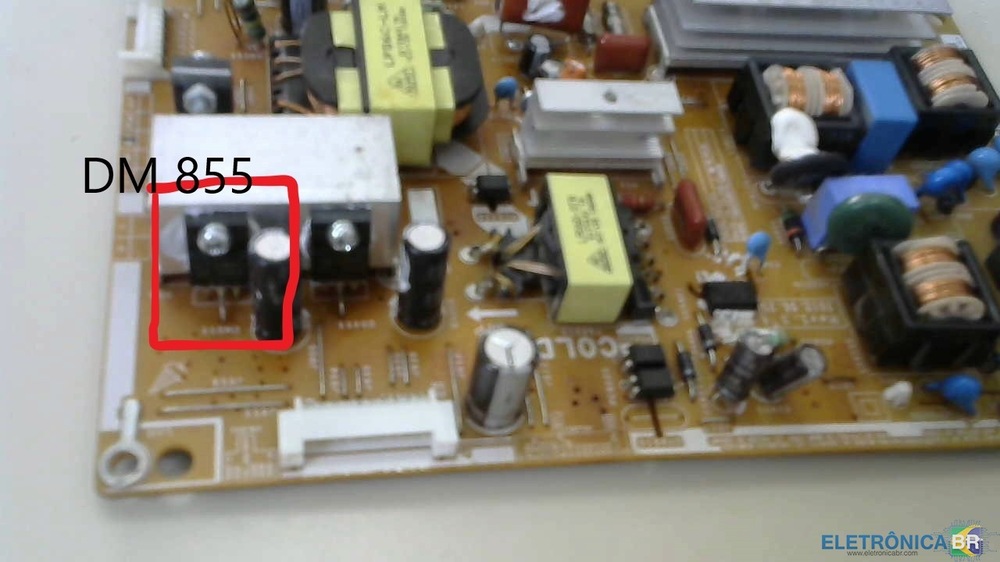

@Edmilson Goncalves PrezaBom dia. Realizei os testes nos componentes que sugeriu. CM 858 está com 435uF e ESR 0; DM 855 no multímetro digital apresenta uma queda de 0,3 V, já quanto a fuga, usando o analógico na escala X10 não apresenta fuga. O DM 855 é um diodo duplo, talvez por esse motivo eu não tenha encontrado o DM 854. Uma coisa curiosa é que, quanto ao CS855 560uF 25V que está no esquema, acabei encontrando na placa esse capacitor com o seguinte valor: 10V 1200uF. O  que pode significar?
  • Substitua CM858, está muito abaixo do valor nominal, ele é o filtro da fonte de B13V.
  • Os diodos DM854 DM855 são o SR506 e não são simbolizados no esquema como duplos, procure novamente na placa.
  • O CS855 é o filtro da fonte A5V, não há problema quanto aos 1200 uF, mas sim quanto à sua isolação de 10V, menor do que a indicada no esquema. Pode significar que alguém substituiu o original por este. Substitua este também.

@Edmilson Goncalves PrezaA imagem se refere ao DM855. Na placa não há o DM 854. Talvez se deva ao fato de o esquema pelo qual nos baseamos ser da placa BN44-0473A, o que me leva a crer que os capacitores que encontrei com valores diferentes se aplicam à BN44-00552A, que é a placa que tenho em mãos. O que acha?
Link para o comentário
Compartilhar em outros sites
  Em 05/08/2024 às 15:15, eletronica rw disse:
Expandir
  • O que está marcado no corpo dele?
