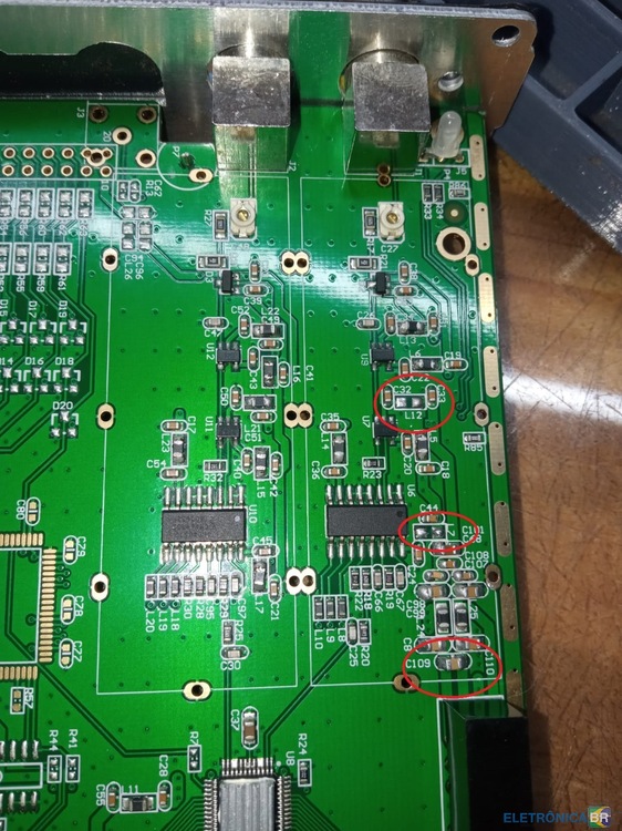

Pessoal, passei um tmepo sem usar meu velho Hantek 6022BE, uso eme em trablahos de campo, hoje fui usar ele não par aligado, inicia, funciona por uns 30 segundos e da som de desocnecxão e desliga, apaga o led. Abri ele, detectei uma queda de tensão no fusivel, coloquei um resistor de 10 ohms junto no fusivel ele ficou ligado por mais tempo, cerca de 1 minuto, mas volta a se desligar, alimentei com a fonte e detectei que quando ele apra a corrente sobe a quase 1A (e é alimentaod pelo usb).
Percebi aquecimento no A0505S-2WR, removi ele, liugei na bancada, ele apresenta 250 mA de consumo ligo na fonte, sem nad aligado nele, quando ele ta frio a plac aliga, assimq ue ele aquece ela para. Agluma dica?

O consumo parece correto, segundo o datasheet ele teria 2W de consumo fixo que seria 400mA, está abaixo pois apenas alimentaste e o ideal seria montar o circuito de teste sugerido no próprio datasheet, com os capacitores de entrada e saída, e a carga.
Falando nos ditos capacitores, talvez valha apena analisar ESR destes na placa.
Acredito que tenhas problemas após esse carinha que estão fazendo ele trabalhar forçado e eis o motivo de esquentar e após isso o aparelho desligar.

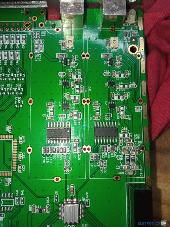

Neste momento eu ja subsitui todos os capacitores da saida do componente A0505S-2WR, contudo o problema permaneceu, agora, estava mexendo na palca, acabei de remover todos os indutores nos 2 circuitos após o A0505S-2WR, o que antes aparecia uma impedancia de 4,4 ohms entre as saidas -5 e 5V agora subiu para 32K, vou ir reinstalando um por um para identificar o que esta cvaisando a baixa impedancia, mas ja estou perdendo as esperanças hehehehehe

Eu removi os indutores para desligar os circuitos.
Estava colocando um por um devolta e medindo a impedancia no C109 que esta entre as linhas -5v e +5v, ela se mantinha em 17 Kohm até eu por os indutores L12 e L7, ao por o L12 a impedancia cai para 3K então removi novamente, Quando coloquei o L7 ela cai para 4,4 ohm, o que deve ser o curto.
No momento esta sem este 2 indutores, o que devo fazer? ligo ela assim para testar?

Os conectores na frente ali são onde VC conecta as pontas de prova? Eu não creio (inicialmente) que o problema esteja nessa parte do circuito. Imagino que esses indutores façam parte do circuito de condicionamento do sinal lido pela ponta de prova. E não de um circuito de conversão de tensão. Eu tentaria isolar a falha. Ligaria partes do circuito isoladamente, medindo a corrente de cada uma delas. Imagino q por ele ser USB, nenhum circuito desses passaria de 500ma por ser o padrão USB. Mas não necessariamente seria o caso. Estou apenas assumindo que esse dispositivo funciona  nesse padrão.
Mas como VC tem 2 canais, pode comparar o valor de um com o do outro. Deveriam ser iguais. Não sendo, pode haver uma falha. Ou outra falha. 😁
4.4ohm não é curto.

5v / 4.4 ohms = 1,13A
1,13A x 5V = 5,68W.
A alimentação máxima do circuito pelo que entendi é de 2W.
É possível que algo após o L7 esteja danificado isso se é que a tensão sobre ele é de 5V. se a tensão sobre ele for de 3.3V o consumo seria de 0,75A o que ainda daria 2,4W e portanto estaria acima do possível para ser alimentado com 2W.
Resumindo, a não ser que a tensão normal no L7 seja menor que 3V, apesar de 4,4Ohms não ser um curto absoluto, o problema deve estar por ali.

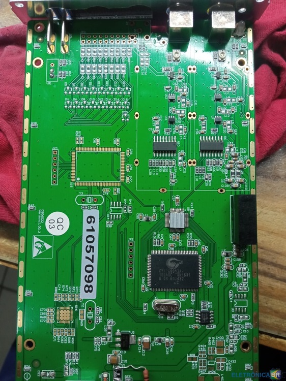

Ainda não quis injetar tensão, mas fiz as medições com o multímetro como sugerido. A resistência nos locais dos indutores está como aberta. Porém, a impedância na entrada do U6 (Canal 1), onde o indutor L7 alimenta quando soldado, está dando 1.2K, enquanto no mesmo ponto do U10 (Canal 2) está 50K. Pelo que estou vendo, é este CI que está com a impedância baixa, mas ainda assim, longe dos 4.4 encontrados antes.
Antes de eu tentar resolver, ao conectar no PC ele era reconhecido, funcionava e lia os 2 canais por cerca de 10 segundos. Depois se desconectava do PC e apagava o LED. Se eu desligasse a USB, esperasse alguns segundos e ligasse novamente, o comportamento se repetia.

Estes capacitores eu ja medi eles,inclusive fora da placa, o que encontei agora foi isto, os 4 ohms apareceram neste CI, exatamente onde ele recebe os -5V e os +5V, nos pinos Vcc (16) e no Vee (7). Vou temover ele e repor os indutores e tentar ligar para ver como se comporta.

Pessoal, aparentemetne identifiquei o problema, retirei a fonte A0505S-2WR e liguei, ele foucou ligado por horas, mas claro, sem ler os canais, alimentie então com 2 fontes 5V externas ligadas em serie para ter o -5V GND +5V e nisso o U6 aqueceu muito, retirei ele alimentei novamente, ele funcionou (somente o canal 2 obviamente), rentão troquei o U10 para o lugar do U6 e o canal 1 passou a funcionar e o 2 não (como esperado) e não desligou mais.
Liguei o A0505S-2WR sozinho ele aquele cheogu a consumir 1A da fonte e queceu muito, então ele também tem problemas.
Vou provdeinciar compar um A0505S-2WR e 74HC4051 e colocar ele para funcionar novamente.

Por mim esta indo no caminho certo, já isolou o circuito ruim. O conversor aqueceu junto com o canal que funciona? E ficou ligado por horas?
VC mediu os terminais de tensão do CI ruim fora do circuito no modo resistência?

Eu testei ele sozinho acontece a mesma coisa, ele funciona alguns segundos e para, e na placa só com o canal que funciona tbm, a mesma coisa, agora ele ta batendo 1A ligado sozinho direto na fonte, creio que o 74HC4051 deva ter caido a resistencia e acorrente subiu muito e danificou ele, pode ter sido a aorigem do problema.
Sobre medio o CI fora, sim ele apresenta agora 3 ohms nos termianis de alimentação.
