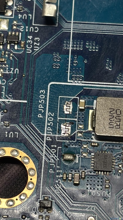

PQB11 tem tensão 19v de um lado, do lado sublinhado na imagem fica oscilando e o PQB12 fica oscilando em todos os pinos
Link para o comentário
Compartilhar em outros sites
  Em 11/12/2024 às 16:36, LEONTEC disse:
Você tem ferro de solda, estação de ar-quente e fonte de bancada? Mano, o jumper é um ponto de solda que você consegue remove-lo com o ferro de solda e malha de cobre, as vezes quando não tenho malha, eu uso um fio de cabo de carregar de celular que tenho muitos aqui.
Expandir
tenho sim. pode remover os dois então? Eles são esses da imagem né?
@Kezio Marinho, sim pode remover eles, veja que nessa saída da tensão 5V tem dois jumpers, PJ502+PJ503. Depois que abrir esses jumpers e as tensões não estabilizarem, remove o resistor PRB02 depois veja se os 19V vai passar pelos dois mosfet e chegar no pino 5 do PQB12. Se chegar tensão nesse pino, você vai ter que injetar 5V na linha +19VB e subir essa tensão pra aquecer o que tiver com problema. Tem que achar o que ta provocando essa oscilação...

removi os dois jumper e continuou a mesma oscilação. removi o PRB02 continuou oscilando porém ta indo até 14v agora. Eu respondi errado anteriormente. não tenho fonte de bancada ainda rs
tem outra forma de identificar sem a fonte?
@Kezio Marinho, você está usando o carregador do notebook ? Já verificou a tensão do carregador? Se ficou oscilando nesses msofet, vai precisar trocar os dois. Procuro pelo datasheet deles e coloque dois iguais a esses na lugar. Teste eles fora pra confirmar o funcionamento deles, mas por via de dúvidas troca logo os dois.

Bom dia, estou usando o carregador sim. ja verifiquei e ta normal. Entendi. vou remover eles e testar aqui
