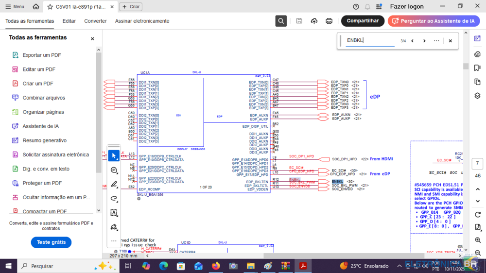

Estive lendo este tópico:
O notebook liga, a tela chega a dar uma piscada (sem imagem) e aparece imagem no externo.
Já testei com 3 telas confiáveis e um flat novo, mesmo problema.
Tenho +3VS
O UX1 tem 3v no IN, OUT e no SOC_ENVDD
Tenho no JEDP1 os 19v no +INVPWR_B+ e os 3v no +LCDVDD (que vem do UX1)
Foi comentado no tópico sobre o LID_SW#, tenho 3v nele
Pino 8 EDP_HPD 0v
Pino 7 BKOFF# 0V com tela plugada/desplugada e também equipamento desligado/ligado
Pino 6 SOC_BKL_PWM tenho 2,6v quando ligo (tela plugada)
Notei uma coisa aqui, o BKOFF# tem os CX13 e RX2 que são ausentes, então ele se conecta diretamente ao UB1, o IO...quando a placa está desligada nada acontece, mas quando ligo a placa o BKOFF# dá continuidade e apresenta 0,030 Ohm (sendo 0,006 Ohm em reverso)

O Rods comentou também sobre o ENBKL no pino 97 do IO. Ele está com 0v e verifiquei também que está dando 0,066 Ohm tanto normal quanto reverso...
Eu não estou querendo acreditar que seja problema no IO, mas tudo está indicando ser ele, o problema é que não sei se vai compensar comprar um gravado, e eu também não tenho gravador pra testar.
Até arrisquei injetar um pouco de tensão no BKOFF pra ver se a tela ligava, mas consumiu tudo e continuou da mesma forma.
Levante os pinos do ENBKL, e tbm do BKOFF. Veja se a resistência muda. O sensor com efeito Hall que atua com o imã foi testado? Poste o esquema que esta seguindo aqui.

Considerando que o curto sumiu quando levantei o BKOFF então o problema não seria o IO, certo? se o IO tivesse problema ele daria curto no pino levantado, certo?
Considerando que o SOC_BKL_PWM está ligado diretamente ao processador e ele apresenta resistência então dá pra concluir que é algo no processador?
@MJVFC Descartou BIOS, tela, flat. Levantar os pinos nos dão a certeza de que a linha esta tudo ok. Como o BKOFF# é um sinal de habilitação de HIGH e LOW o curto não seria um problema pois o IO justamente aterra essa linha quando necessário. O Problema é que ele esta deixando ela sempre em nivel lógico baixo como aqui:

@MJVFC Essa tensão de habilitação vem realmente da PCH, veja que ela libera e o SIO recebe, não há curto na linha, e quando subiu o pino ela não apareceu, então realmente acho que o seu problema pode estar ai por um possível curto no flat, como vc mencionou. Uma ressalva, faez o teste dessa tensão com o pino 97 levantado? Não sei de fez para descartar que não é o SIO que a esta matando. Sem a habilitação do ENKBL, o SIO não vai subir o BKOFF#.

O fato de ficar com resistência baixa quando você liga a placa indica que o ci esta aterrando a linha. pode ser a falta de outro sinal que esta impondo a desativação da tela, se medindo com a placa desligada não tem resistência baixa então aparentemente esta funcionando. o ideal seria mesmo trocar ou regravar o super-io antes de qualquer coisa.
Importante nessa placa ai também medir a resistência de todos pinos edp de comunicação, vão direto ao processador e ja peguei mais de uma vez por conectar do flat errado esses pinos com resistência baixa e apesar de alimentado display não tem imagem e se for o caso ai defeito no propío processador.
