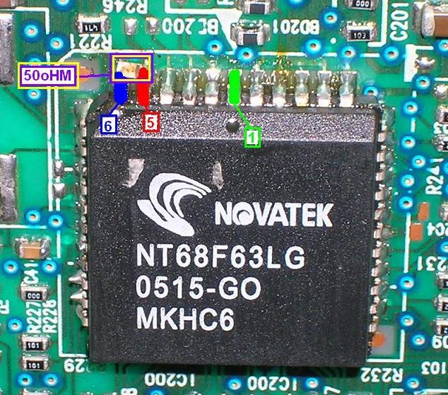

Estou com esse monitor 540n modelo:gh15ls com o seguinte defeito.
Liga normal aparecer a mensagem na tela check signal cable andando na tela quando conecto o cabo de video a mensagem continua como se eu nao tivesse conectado nada e da mesma forma não aparece a imagem da cpu. fiz a troca dos capacitores fonte.poderiam me ajudar ?

Começe verificando se não tem nenhum dos diodos ZD111 (V-Sync) - ZD112 (H-Sync) em curto.
Outra possibilidade é o MICON NOVATEK bichado !  Esperimente colocar um resistor de 51R entre os pinos 5 e 6 para ver se resolve, caso controrio so trocando ele.
Boa sorte ;)
