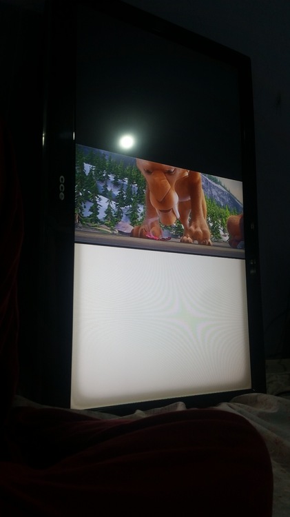

Boa noite amigos o d1 como dito, foi trocado a tv está ligando e dando imagem, mais agora metade da tela da TV está em, uma cor brança clara e a outra metade tem a imagem perfeita, pensei que fosse o inverte que fica saldado direto no display, mais tirei os dois flets e a metade da tela funciona perfeitamente mais quando coloco os flets toda a imagem fica escura com voz
No caso essa t com tem pra reposição ou é interessante faser o reparo essa tv demorei muito para faser o reparo foi um problema a traz do outro mais só falta isso para terminar e também agradeço a todos da eletrônica br por me ajudar com dicas muito valiosas eu sei que logo vou ter orgulho de arrumar essa tv que se fosse outro já tinha desistido
Primeira coisa ai, placas soldadas no display não são t-com e sim placas driver, t-com fica separada, e voce citou troca, IMPOSSIVEL a troca destas placas, se for algum capacitor em curto q acontece muito, ci com problemas da concerto, troca delas jamais, infelizmente e perda da tela, abrs.
verifica os cabos flats que vai desta placa para a tela pode esta com algum liquido fechando curto talvez pelo dono tentar limpar com produtos ou mesmo urina de gatos eles urinam para marcar territorio ja peguei varias assim.
quando voce soltou um cabos flat da t-con o cabo que aparece imagem a placa esta boa tente ligar um de cada vez o que não der imagem a placa esta com defeito tente localizar o defeito nela.
ja peguei com capacitor em curto ou aberto com resistro aberto com as trilhas na placa que liga os drivers na tela corroida e com cabo dos drivers furados por liquidos
boa sorte!

Eu agradeço pela informação e já vou verificar se tem algum problema na segunda placa drive. nessas placas posso usar limpa contato ?? Álcool isopropilico??.
Só para informar a imagem só aparece em umas das metades quando retiro os dois cabos flets que ligam as duas placas drives e a placa dos botões não funciona direito a tecla do vulume disliga fora as outras que de vez e quando quer funciona
Olá.... desculpe o atrevimento, mão não é impossível não... diria apenas que é bem trabalhoso!
abraço!
