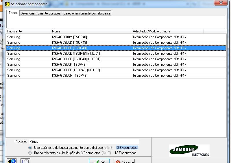

ve o anexo neste caso é de um programador  beeprog 2    (elnec).
tenho um colega que tem um e também não consegue programar estas nand flasch.
ou melhor, gravar grava sem dar nenhum erro , mas depois o lcd nem sequer liga.
o binário gravado foi retirado (lido) de uma flach que esta a trabalhar no lcd.
cumprimentos
figo1
Tanto a xeltek , elnec e tnm gravam a k9gag08u0e sem erros, o problema esta no algoritmo que só a da tnm funciona.

Você não tem permissão para visualizar links. Faça login ou cadastre-se., Caro boa noite,

sim eu sei que no software da elnec consta essa flach (K9GAG08U0E ) ,supostamente o programador grava esta flasch, mas na realidade NÃO GRAVA.
Ainda hoje recebi um mail de um colega espanhol que tambem tem problemas em gravar esta flach com um beeprog 2.
dizia  que resolveu o problema com um TNM5000 emprestado por um colega , com o TNM5000  ficou gravada a primeira.
Com o elnec nunca a conseguiu gravar.
Reportou  o caso por mail na elnec no link que poses-te ai em cima , e eles continuarão a dizer que esta tudo bem com o seu software, dizendo para ele comprar um TMN5000 chinês...

Na minha SP6100 grava a k9gag09uae, quando coloco na TV ela reinicia constantemente, quando gravo a k9gag08u0e na TNM5000 funciona perfeitamente. Testei na SP6100 de inúmeras formas a gravação dessa nand flash sem sucesso, algoritmo não compatível com a TV. Mas a SP6100 é muito superior a TNM6100, nem se compara, eu gravo de muitas marcas de TV com a SP6100 que a TNM5000 não consegue. Não tenho uma lista do meu backup mas tem 25GB de arquivos.
