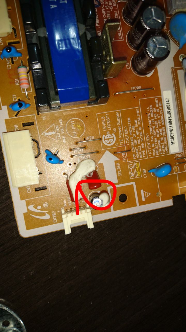

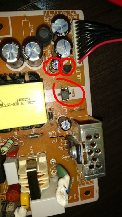

  5. problema no monitor t190, não esta saindo 3.3v como identificar aonde e o problema. Pode ser alguns deste componentes da foto anexo

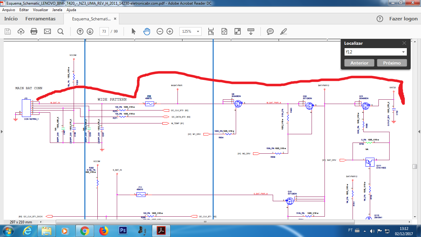

  12. encontrei o problema pelo esquema teria que ter 20v na bateria que não estava chegando . verificando o esquema observei que q13 não chegava os 20v. troquei o mesmo e passou a ter os 20v na bateria . conectei a placa liguei normal entrou o sistema e esta carregando a bateria. segue foto abaixo do esquema onde não tinha os 20v.

  28. Boa noite, resolvi um problema deste trocando o ci que polariza o primeiro mosfet, que esta em vermelho na foto. E um ci com o codigo BQ735 ou BQ24735, Ci de charge. No ML vende. Sucesso.
