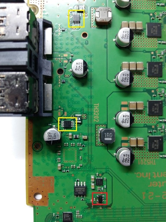

  8. Estou com este game na bancada com defeito que não reconhece dispositivos USB, verificando as tensões notei que não possui os 5v de alimentação, no primeiro momento notei que aquecia um componente (abaixo na foto marcado em vermelho) neste caso seria um capacitor, troquei e voltou a ter tensão, em torno de 3,27v, porém mesmo assim não resolveu o problema na USB, fazendo mais algumas medições notei que chega os 5v até um componente (marcado em amarelo) e não passa dele, lendo alguns tópicos aqui achei que seria um RT9711 onde no EN/EN tenho 0v e no FLG tenho 3,15v essas duas linhas pelo que vi, caem no GL3520 do outro lado da placa sendo que também dele não saem essas tensões, nos pinos VCC do mesmo tenho 3,27v. Seria talvez esse componente GL3520 com defeito? É possível fazer em jump de um lado a outro do componente em amarelo para questão de testes?

  9. No caso da troca do CXD, preciso regravar algo ou apenas troco ele?
  10. Sim seria a ponte sul... esses controladores devem ter 3v nos pinos 4 e 5, peguei uma placa com mesmo caso e resolvi trocando ela.
  11. @brtec.eletronica Primeiramente agradeço pela ajuda, no caso o CXD que estás falando seria o ponte sul correto? Pois o ponte sul e o APU ambos são CXD, muda apenas algumas numerações. Em caso da troca dele, é apenas trocar ou é necessário regravar algo?
  12. Certamente vai ser o CXD, pois ele gerencia o chaveamento desses dois controladores para que passa os 5v.
