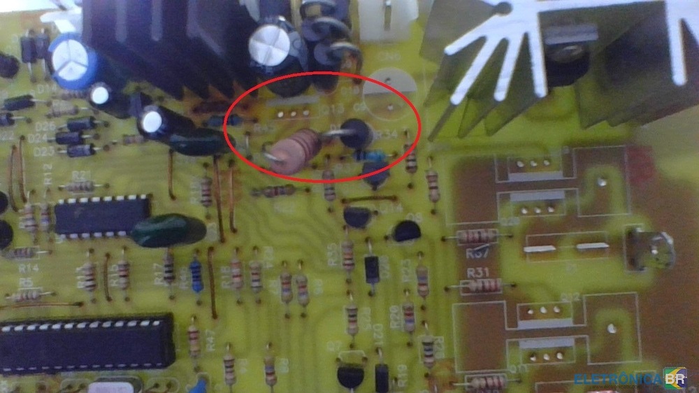

 dúvida ENERGY LUX WORKMASTER 3200 - CARREGADOR NÃO FUNCIONA
Paulinho TheRiders respondeu o tópico de Paulinho TheRiders em Fontes & No-Breakes
Agradeço a todos pela colaboração, o transistor é um TIP 122, coloquei e o equipamento funcionou perfeitamente, deduzi que era o 122 porque o que faz parte do carregador era um TIP 127, este circuito faz parte do desmagnetizador. Abraço -
Não acredito ser LM317, se fosse a serigrafia seria U13 e não Q13 -

Paulinho TheRiders postou um tópico em Fontes & No-Breakes
O Transistor Q13 do carregador esta carbonizado, não é possível ler o valor, alguém tem o esquema para identificar qual é o transistor? -
