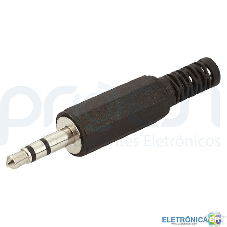

  5. compra um conecotr P2, corta o fio e faz a ligação correta dele. pois utilizar um adaptador nesse cabo ai não é bom. vai ficar forçando o conector quando estiver plugado no equipamento devido ao peso.
