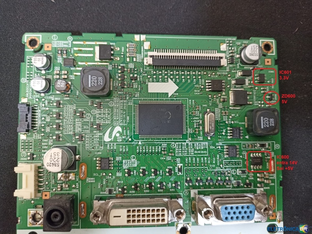

 em análise monitor samsung S22B300B, as vezes liga normalmente e as vezes nao
William_R respondeu o tópico de pedro384342 em Monitores e Projetores
Vela se o diodo zener ZD600 não esta em curto. Caso ele esteja, tudo indica que o IC600 esta ruim ! -
Em cima do ZD600 tem que ter +5V Veja se não tem mais alguma coisa em curto como as saidas dos IC601 e IC602 ou um deles: Pode ser que o IC400 (MICON/SCALER) esteja em curto. So para completar, as tensões de 3..3V e 1.8V tem que estarem presentes mesmo que a chave Power não seja acionada. Em resumo, ligou a fonte na tomada da rede eletrica tem que aparecer TODAS elas. -
Esse aparelho não tem um esquema completo no Manual de serviço dele, somente retalhos ! Jah peguei aparelho com fonte externa que não era de 14V e que apresentava problemas. Tente alimentar com uma fonte de bancada. Certifique-se que as tensões de 5V e 3.3V estão corretas Outra coisa, o Jack DC da muito problema de quebrar internamente, dessolde ele e faça uma boa inspeção: Boa sorte -
Não importa se o botão de Power esta com defeito, ou ate mesmo se ele e/ou o LED do Power apagado, a tensão de +5V SEMPRE tem que estar presente assim como a tensão de 3.3V no pino 8 da Flash memory (IC401 - BIOS).

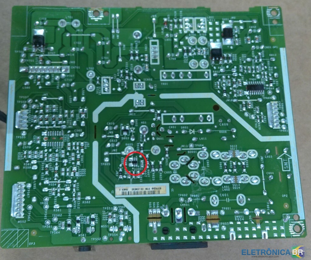

Se eu achei uma imagem correta da parte inferior, o PWM eh o IC601 Tente limpar a parte superior deles com thinner ou acetona pra ver se enxergamos melhor os codigos.- 5 respostas
