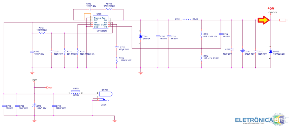

  1. Um diagrama abaixo da uma ideia da ligação da placa principal com a placa de alimentação dos LEDs, so a numeração da pinagem eh um pouco diferente. Um Manual de Serviço que tem um esquema da placa 715G3834-M2-000-004K e o do aparelho : Verifique as tensões que entram e saem do transistor Q701.

  6. O esquema que mais se aproxima da placa Converter que alimenta os LEDs que eu conheço eh o seguinte: Verifique se esta entrando na placa Converter o sinal de ENA (Enable LEDs), verifique se a tem algo errado no Boost Circuit que deveria sair uma tensão de Vout de aproximadamente 50V para os LEDs da tela. Teste tambem a tira de LEDs do display para ver se tem algo de errado Boa sorte

  18. Não sei a onde você esta ligando o multimetro, mas se for na saida ele deve ficar na escala de tensão DC, pois a saida jah eh retificada e filtrada ! Sim, esse circuito daria para alimentar a barra de LEDs. Talvez tera que ajustar o resistor de limitação de corrente de 10K/47K para ter uma iluminação adequada sem passar do limite de corrente especificada para a barra de LED em uso. So acho que a eficiencia de transferencia de energia sera baixa para uso continuo. Existem varios tipos de fontes/driver para barras que custam por volta de R$ 10,00 ~ R$15,00 no mercado que talvez seja mais eficiente para o seu caso.
