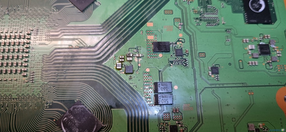

Pessoal, esse post não teve interação de ninguém e eu acabei resolvendo o problema então tô pensando em converter em uma dica. Vamos lá, fiz o teste na fonte, bem simples, coloca na tomada e tem que sair 12v. Parti pra placa, o ps5 tem os fusíveis muito bem projetos, então sai medindo continuidade em todos, f7001 no caso estava aberto, um lado recebe 5v e o outro estava em curto com o gnd. Fazendo medição na placa com a técnica de Kelvin, identifiquei a área provável do curto, levantei alguns componentes e achei um capacitor smd de 45uf em curto, como eu não tinha para reposição do mesmo valor optei por adicionar 2 de 22uf no circuito para manter o projeto. Testei e o equipamento está ligando e apresentando imagem normalmente. Então fica como uma dica Na imagem em anexo: O capacitor mais escuro tem 45uf, os 2 mais claro são de 22uf o que está de frente sozinho eu adicionei raspando a placa no gnd e aproveitando um ponto de acesso na trilha. -
Pessoal, estou com um PS5 em bancada que ao tentar ligar ele da 1 beep e desliga, não volta a ligar novamente se tentar a não ser removendo o cabo da fonte (entra em proteção) Análise: Identifiquei fusível aberto o F7001, de um lado sem curto com o GND do outro lado em curto, porém não vejo pra onde ele segue, alguém tem uma dica ou solução para este caso?

Boa tarde meus amigos. Em bancada tenho um xbox one fat, ele esta ligando e apresentando imagem normalmente, porém eventualmente ele se desliga subitamente, sendo jogando, iniciando o sistema, ou simplesmente ligado sem fazer nada, não tem um padrão quando da na telha ele desliga. PROCEDIMENTO QUE JÁ REALIZEI: - Troquei a pasta térmica, pensando ser um defeito de aquecimento (O problema persistiu) - Troquei a linha de capacitores do vcore e vfx, pensando que depois de um tempo os capacitores podem estar alterados com o calor do processador. (O problema persistiu) - Analisei as tensões da placa durante o funcionamento, não achei variação de tensão no momento do desligamento, a placa simplesmente desarma do nada, como se tivesse retirado da tomada. - A fonte é de bancada e de confiança. - O HD estava com defeito e foi substituído, testei com outro HD mesmo sabendo que não tem nada haver com o problema. * Os testes a cima foram realizados com a placa em bancada, sem estar conectada com a placa wifi, alguns testes foram feitos sem o drive de dvd também (apenas placa mãe e hd) Alguém tem mais alguma idéia?-

Resolvido, ci U4B5 estava alterado, quando ligava sem a placa wifi ele tinha os 3.3v, quando a placa wifi estava presente a tensão caia para 1.6v, ci trocado defeito resolvido. fica então o post como uma dica para este problema: - TESTAR O CIRCUITO DO CHIP DE REDE. - VERIFICAR O CI DE 3.3V U4B5. - TROCAR OS CAPACITORES DO CIRCUITO DE REDE (C5B7) -

peguei um agora pouco com defeito no ci de rede, faça os testes de continuidade nos capacitores em volta do chip, se achar curto, retire o chip, alimente o circuito com uma tensão de 1v a 2,5v com uma fonte assimétrica e veja se há consumo excessivo, ou algum componente aquecendo, se tiver troca o kit (componente danificado e um ci de rede novo)- 2 respostas
