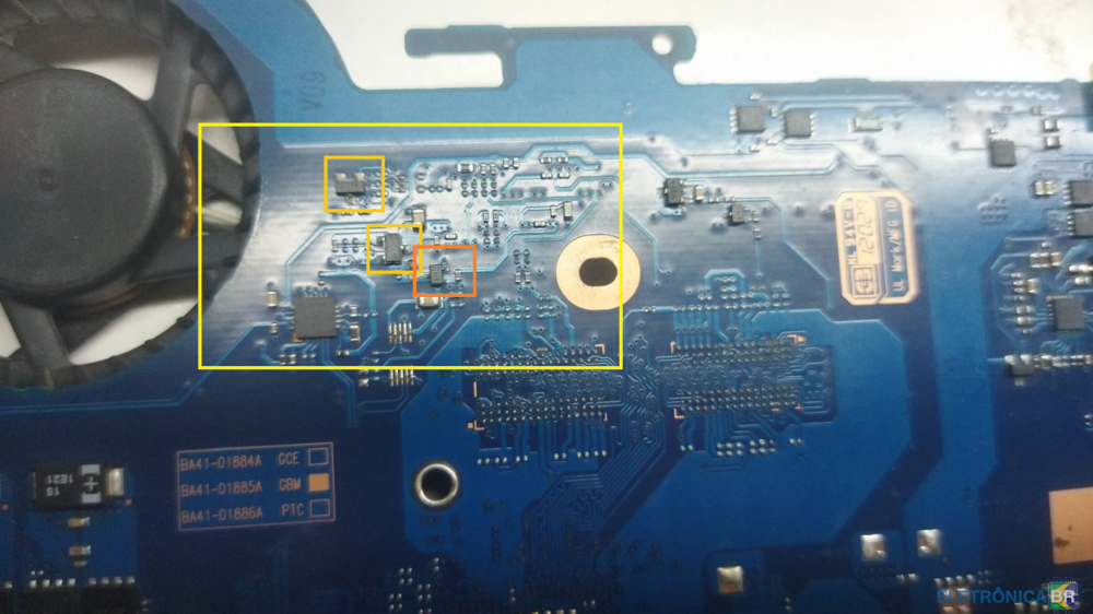

samsung rv415 placa ba41-01891a liga e não da vídeo
amorim.bardela respondeu o tópico de valdeson em Notebook's
Esse é o esquema elétrico do modelo da sua placa, verifique se tem as tensões nos conectores conforme o esquema elétrico. -
Então verifique o circuito lvds, os componentes ficam do outro lado do conector. Teste estes componentes e verifique a tensão deles. -
@Donini II Agradeço a ajuda, o cliente precisou viajar e solicitou o notebook. O caso foi fechado sem uma solução.
