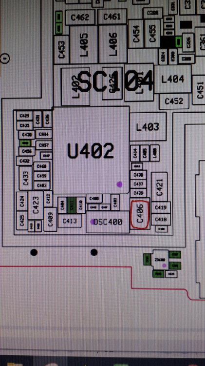

  11. A placa estava com leve aquecimento no setor da entrada das tensões na placa. Conforme o esquema o IC U402 e capacitor C406 fazem este papel da tensão primária. Como eu não tinha certeza eu medi todo o setor conforme o esquema e achei o capacitor em curto C406. Estava 0,033 mA sem ligar nada. Retirado o capacitor para teste daí o curto saiu. Capacitor substituído de uma sucata e tudo está funcionando.
