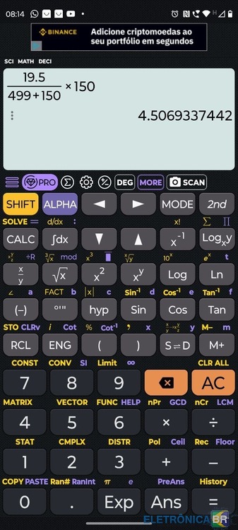

@edipocunha pino 11 o calculo está correto! pino 17 +3vlp voce vai remover a fonte da placa e verificar a resistencia da linha na escala de diodo? -

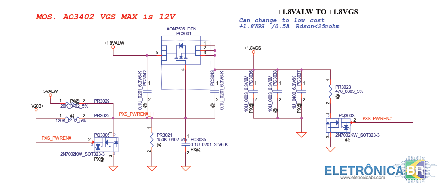

@MarlonMatsumoto voce tem um defeito no circuito do PQ3001! mede a tensão de gate e dreno de PQ3006, PR3029 e PR3023 os 2 lados do resistor ok? -

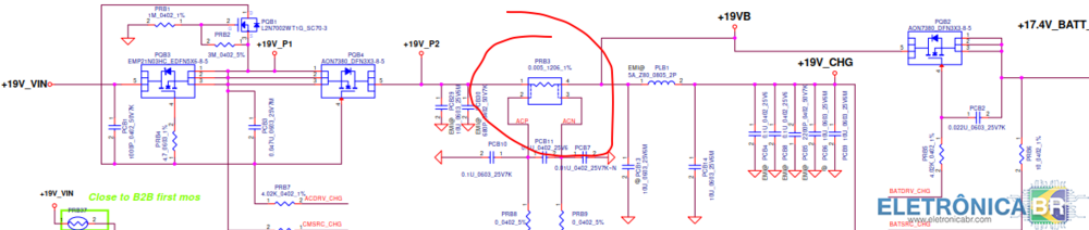

@edipocunha acabei de medir um resistor shunt de uma placa de lenovo que esta em seu pleno funcionamento e deu infinito -

@edipocunha procura o resistor Shunt ele fica logo após os mosfets de entrada e ci de carga, voce medr a resistencia e verifica se não há curto, se tiver tudo ok, configure sua fonte de bancada em 1v e 2A e va subindo a tensão gradativamente, essa placa sem bateria liga automaticamente igual as placas da Dell Lenovo Asus dentre outras dos modelos mais novos. -
