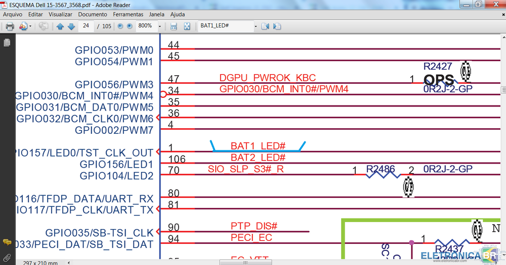

  9. Analisei que voce disse que se encostar no pino 1 do super i/o o notebook liga, pois bem analisei esse sinal(BAT1_LED#) esse sinal é ligado no mosfet q2412, verifica esse mosfet se o mesmo não tem curto ou fuga:

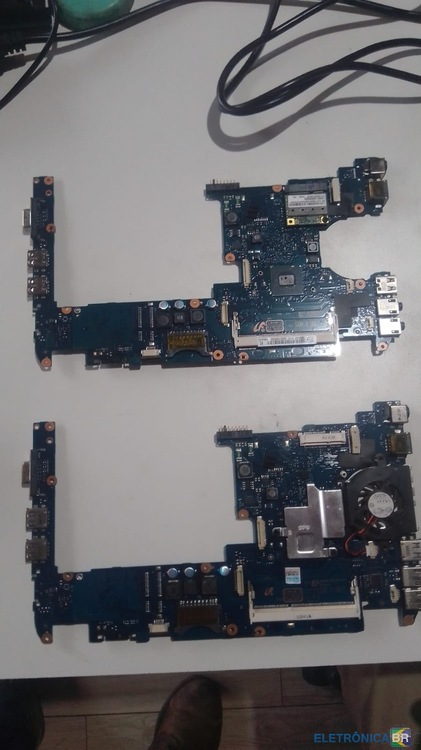

  13. Pessoa descobri hoje esse macete, esse modelo de notebook tem duas placas compatíveis, uma é ddr2 e a outra é ddr3 e são identicas, então se voces pegarem um notebook desse modelo DDR2 e quiserem fazer um upgrade é só comprar uma placa DDR3 do mesmo modelo vou deixar as foos aqui para ajudar voces: Bloomigton-DDR3 Bloomigton-DDR2 fotos de comprovação:
