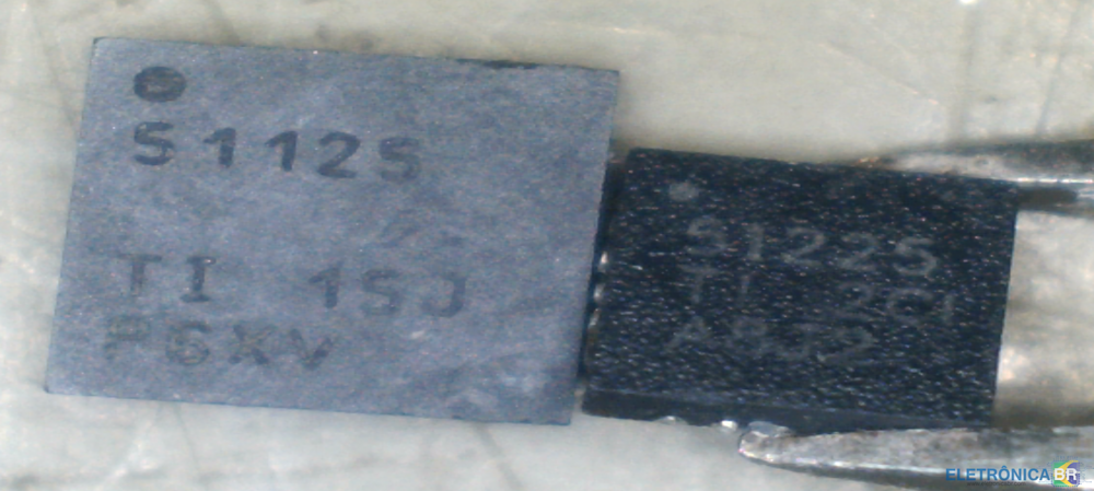

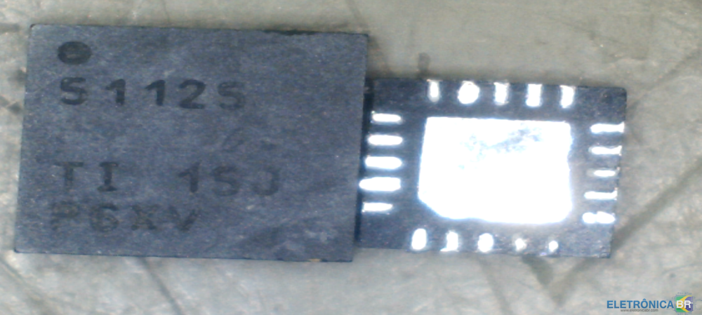

 resolvido Dell Inspiron 15R 5537 / LA-9981P Rev 1.0 (A00) / Não liga
Bruno Faria respondeu o tópico de Morpheus260 em Casos resolvidos - Notebooks
Não, não pegue o B não. Pegue o C mesmo. O B tem um parâmetro diferente. Se tiver dúvidas, olhe no datasheet. -
Tenho novo pra uso, não tenho quantidade pra vender. Esses dois pinos "a mais" em cada lado não devem ser ligados, só os 5 do meio. -
O link está com informações a mais, apesar de ser o arquivo correto. Segue o link funcionando: -
Então, esse menor é o próprio TPS51225C mesmo. Tenho dele retirado de placa de sucata e novo, ambos são do modelo C e do mesmo tamanho. Pelo datasheet não existe diferença de tamanho dos modelos 51225, 51225B e 51225C, todos são iguais em tamanho. O modelo 51225A é obsoleto e não é fabricado mais. Será que não houve engano no envio do produto que você comprou? Pois o 225 pode ter sido confundido com o 125 na hora do vendedor enviar. -
Samsung Np300e5m ba41-02538a GCE Benton-15klb Rev:1.2 - Liga e não da video
Bruno Faria respondeu o tópico de hanzzo em Notebook's
Tem esquema? -
Colega, qual a quantidade de pinos desse 51225C que você conseguiu? É a mesma do B? Segue uma foto do 51125 (para efeito de comparação com o 51225) e do 51225 que tenho aqui. Esse aqui tem 20 pinos. -
