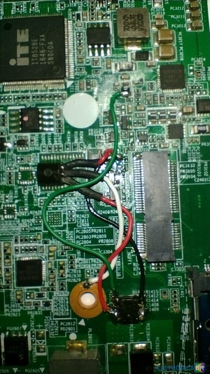

 dica Positivo XCI-7660 - NS4SL01 - Não liga, totalmente parado.
Francelino postou um tópico em Notebook's
Boa pessoal. Passando para deixar uma dica aos amigos que tem essa placa em bancada e ainda não resolveram o problema. Tinha na bancado 02 placas idênticas e as duas não ligavam. Estava um pouco desocupado e resolvi então pegar o esquema para analisar. Me deparei com o PU3103 que no esquema faz a mesmo função a mesma função do U30 já conhecido por todos. Como os circuitos eram idênticos resolvi então testar a solução do N40I placa "S14BW01". Fiz o circuito com o transistor de canal N e um regulador de 5v, ai fui testar e pra minha surpresa a maquina não ligou. Diferente da placa S14BW01 o pino 3 não ativou o +5VA_EN. Não sei o porque, achei que fosse as ligações, analisei e estava tudo ok. Daí resolvi colocar o carregador e injetar no gate do mosfet uma voltagem com a assimétrica e pimba quando chegou a 4.5v a placa startou e subiu vídeo numa boa. Então ao invés de alimentar o gate do mosfet com 19v, fiz uma ligação do PD3203 que tem 5v, a placa está funcionando numa boa. Espero que possa ajudar alguns companheiros com essa dica!!! -
