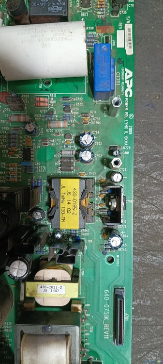

  1. Boa tarde. Estou com esse APC Surt 6kva com defeito falha no PFC. Já testei vários componentes todos os IGBTs estão bons, fusíveis bons, relés bons, diodos bons, drivers bons. Alguma dica de reparo?
  2. Boa tarde! Foi resolvido. Era um resistor da fonte 12vdc que alimenta o circuito inversor em fuga, troquei ele e voltou a vida o nobreak.obg pelas dicas

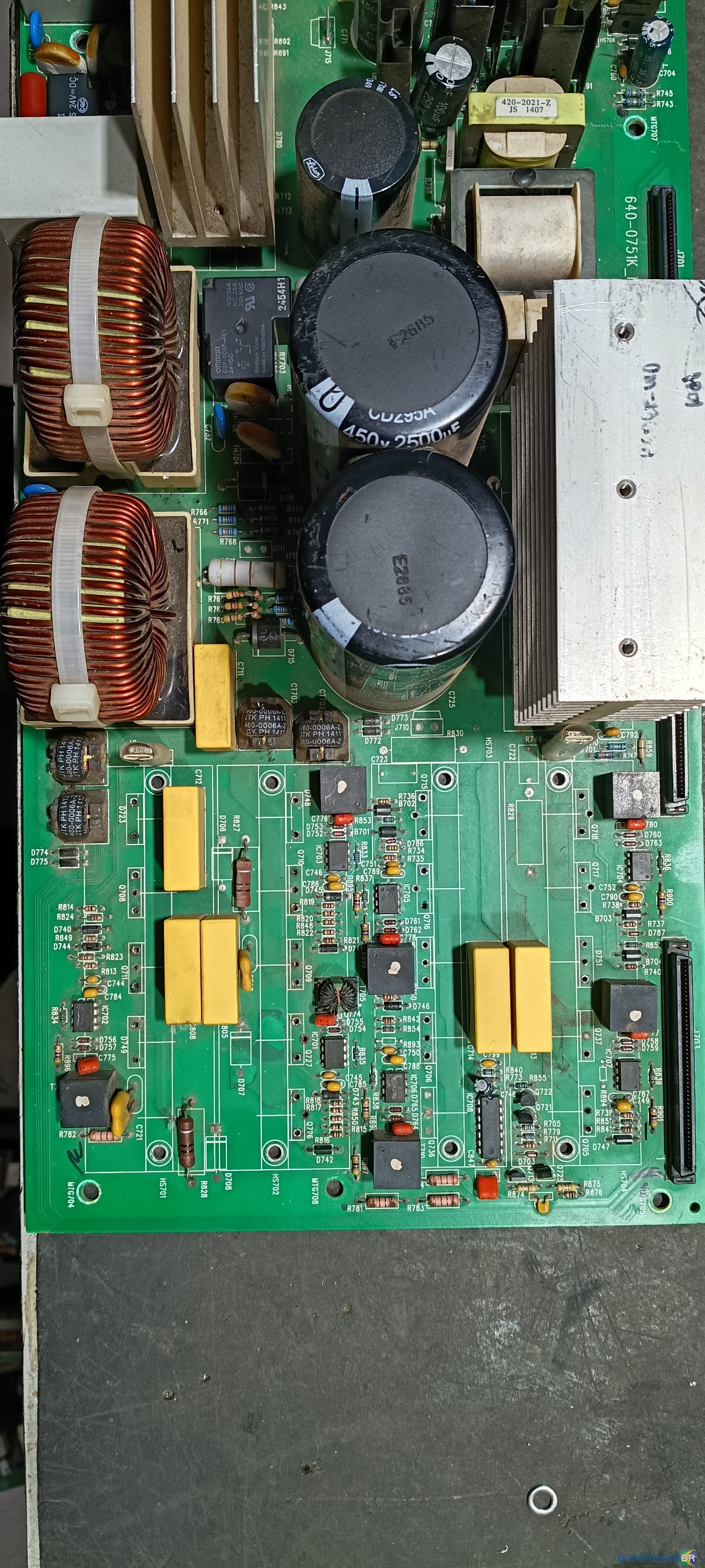

  3. Boa tarde pessoal. Estou com esse NHS na bancada, com problema na saída. Ele liga normalmente ativa o inversor e após alguns segundos uns 6 segundos começa um ruído bem alto que aparentemente vem dos dois transformadores e acompanhando no painel da pra ver que a tensão do inversor fica ok aí qndo começa esse ruído ela vai caindo e ciando até desligar e aparec a msg de desligamento por tensão na saída. Parte dos IGBTs não tem curto. Parte de fonte ok tbem pois ele está ligando normalmente. Os ruídos vem desses dois transformadores amarelo embaixo da placa.Alguma dica ou esquema desse equipamento?
  4. Bom dia. Sempre pego desse defeito aqui, e troco os dois drivers e os lm324 e os resistores em linha com os fets, a menos que o processador tenha danificado tbem eles sempre voltam a funcionar. Vale a pena verificar o processador se não há nenhum curto nele.

  8. @daygdson Entendi. É talvez seria o caso de fazer o teste com outro trafo, já peguei trafo com defeito tbem. Mais da mais uma verificada nessa placa pode ser algum problema nela ainda.
  9. @daygdson bom dia. Quando pego desse modelo com fets em curto, faço a substituição deles e de todos que fazem parte do circuito, troco os Cis que são os drives os resistores que chegam nos fets. Em 99% dos casos o problema é resolvido assim, a menos que seja o pic processador.

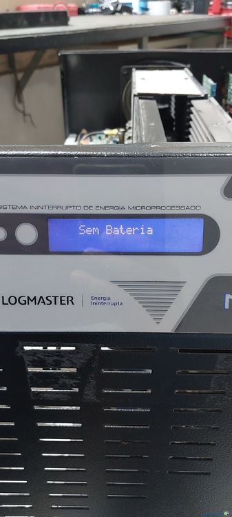

  10. Olá bom dia. Estou com esse Logmaster NewBlueG3 com defeito de reconhecimento de bateria. Ele diz no painel sem bateria, mesmo estando com banco de 216vcd bom conectado. Alguém tem alguma dica de reparo? Agradeço.
  11. @marcussmc Opa amigo blz. Vc conseguiu resolver esse problema do logmaster? Estou com um aqui com mesmo problema, ele não lê que está com bateria mesmo estando tudo certo o banco 216vdc. Teria alguma dica de reparo pra me ajudar? Vlw
  12. @adbservice opa top mano. Sucesso ai
  13. @adbservice já verificou todo circuito de bost e inversor? Se tem algum módulo em curto?
