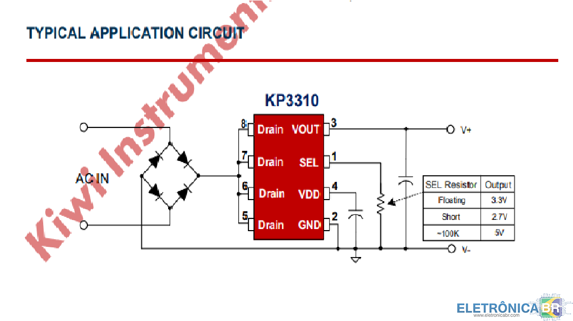

  1. Olaa todos. estou com um projetor OPTOMA ES522, onde o ci (IC101) da fonte explodiu e a parte da numeracao nao esta dentro do projetor. ele é encapsulameto TO220. parece muito com um TOPXXX ..
  2. caraca. a cada dia que passa, so aparece coisa estranha. no DS do CI, nao tem o esquema da fonte, mas diz que ele pode fornecer 3 tensões distintas. 2,7 ou 3,3 ou 5V. com corrente máxima de 160mA. a seleção da tensão depende do pino 1. se aberto, a tensão de saída é 3,3V. se ligado ao GND, a tensão é de 2,7V e se tiver um resistor de 100K, a tensão de saída sera 5V. . so vi no aliexpress para venda. 10 pecas por 18 reais+ frete + impostos datasheet https://datasheet4u.com/pdf-down/K/P/3/KP3310-KiwiInstruments.pdf
