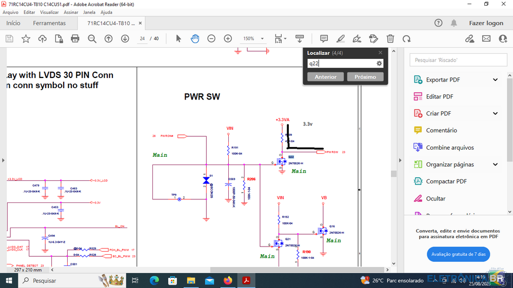

Boa noite meu amigos, peço que me ajudem não tomar este prejuízo, estou com placa que reparei com defeito não liga, então eu ressoldei o BQ24780P a placa ligou de boa, com 1 mês depois o cliente me volta com o mesmo problema não mais já ressoldei o mesmo componente e a placa não voltou a ligar. Ao alimentar, consume 0.004 mah após apertar power nada acontece. botão power tenho 3,3v ao pressionar ele zera normal, ja regravei bios e tbm não funcionou . desde ja obrigado a todos -

@Carlos Porto algumas medições que eu ele zera sim por exemplo C569 ele zera quando pressiono Power, amanhã lhe passo- 26 respostas

@Carlos Porto já troquei tbm o Q22- 26 respostas

@Carlos Porto obrigado pela ajuda, o botão Power é aquela chapinha, onde vc clica e fechar curto, no pino 125 do sio tenho 2.6v mais quando aperto Power ela não zera- 26 respostas
