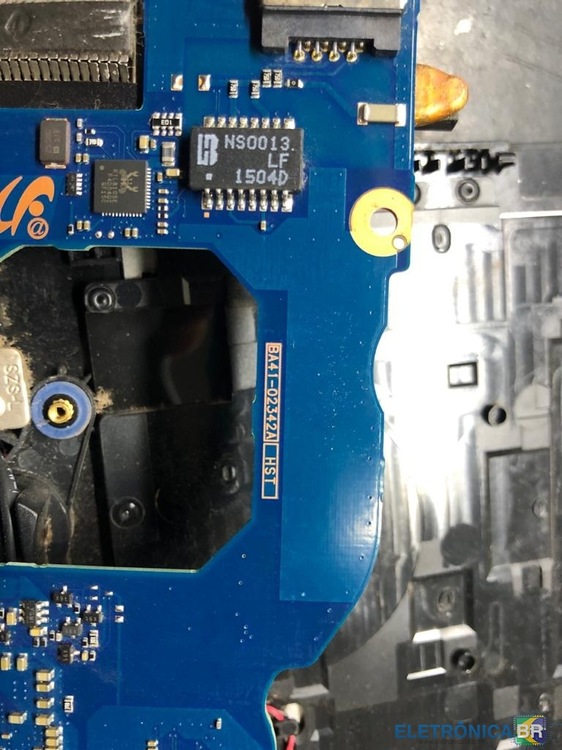

  1. Estou com meu segundo notebook para reparo, com defeito que não liga. O primeiro era um HP que foi solucionado apenas com a troca de um capacitor. Agora esse segundo estou com muita dificuldade, e gostaria da ajuda de todos. Tenho tensão de entrada 19 normal. Os mosfets que mais tem problema como vi em outros posts estão com as tensões de 24v no gate e 19v nos outros terminais. Quando conectado na sua fonte original, o processador e Chipset começam a esquentar e seus capacitores na parte de traseira apresentam curto. Essa placa tem um controlador de energia direto para os dois chips (processador e chipset)? Segue fotos da placa:
  2. analisando os tenção ele ficar variando. vi que um lado do Q505 - AON7200, no dreno tem 19 do outro lado não tem nada
  3. estou com esse notebook ascende o led verde de standby mas não liga analisando ele encontrei um curto na linha de 5v ldo no pino 13 do pwm primário que é um 1225b injetando a tensão de 1,5v na linha o pwm aquece , removi o mesmo e o curto na linha some porem quando coloco outro o curto retorna , já coloquei 3 pwm acontece o mesmo alguém pode dar uma luz
