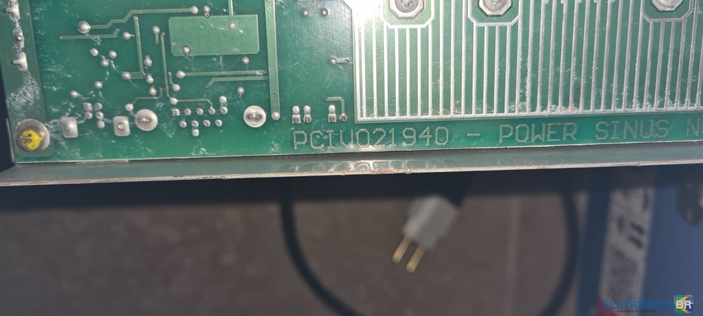

  8. Boa noite pessoal. Precisando do esquema desse bixão! Alguem aqui tem, ele é bom? Já é a segunda pane que vou pesquisar nele em menos de 3 anos. A placa dele é PCIV021940. Agradeço a ajuda. Detalhe que achei algo similar neste link, mas não consigo baixar. Não sei p que.

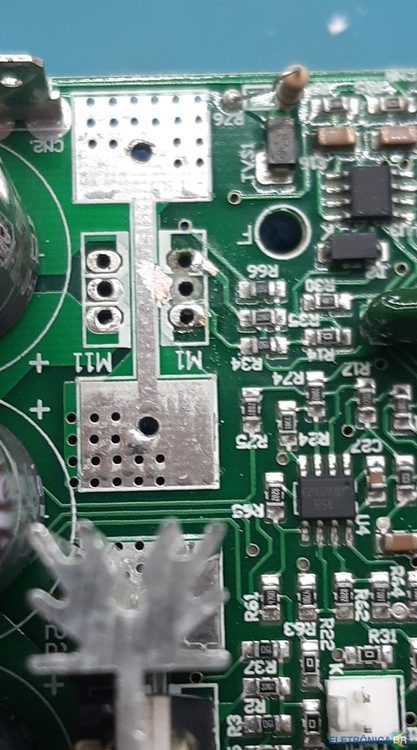

  11. Boa noite! Estou com essa placa do nobreak Ts141 3200va, ao ligar na elétrica queima o MDP 1932 já fiz a troca e voltou a queimar, estou com dúvida num resistor SMD 2202 que está próximos dele.

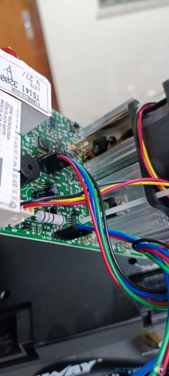

  17. Esse nobreak TS Shara modelo 3200VA placa TS141 código da placa 54575 depois de uma série de piques na rede elétrica queimou todos os mosfets , somente dois não queimaram, troquei todos eles e quando reconectei a placa novamente ligando todos os cabos tentei religar ele pra verificar se funcionava somente na bateria e não funcionou, mas também nenhum componente se queimou novamente. Então resolvi conectar ele a rede elétrica novamente e foi ai que mais dois mosfets se queimaram novamente. Preciso de auxílio para conseguir resolver esse defeito , fiz testes e tem alguns componentes alterados mas não consigo comprovar o valor desses componentes por falta do diagrama elétrico. Se alguma boa alma puder contribuir eu agradeço.
