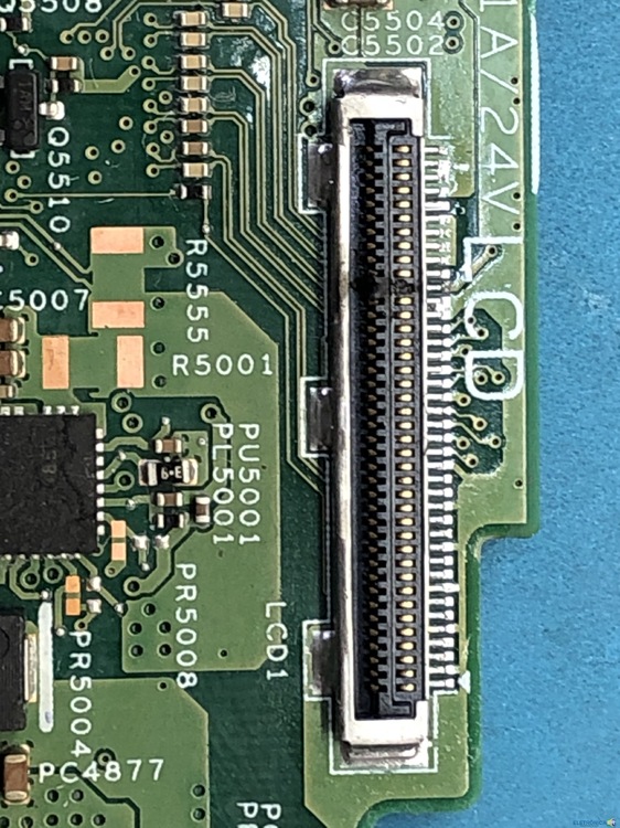

  7. Oi, bom dia, estou com esse notebook e o mesmo liga e não da vídeo, a placa liga da alguns erros de led de bios e parece reiniciar, esse equipamento sofreu uma queda e quebrou o display porém o conector do display deve ter fechado curto na linha de alimentação da câmera pois o mesmo estava derretido, fiz z troca porém não da vídeo e continua esquentando o conector ao ponto de derreter… alguma dica?

  9. Boa noite, estou com esse notebook, o mesmo chegou com a tela quebrada e o conector do lcd danificado, mais precisamente o pino de alimentação da câmera derretido, troquei o conector por 1 novo e a tela tambem, porem o mesmo liga e não da video, tenho processamento, mas a tela não liga, a tela é usada, e percebi que aconteceu o mesmo defeito no conector do lcd ou seja derreteu novamente o mesmo pino, analisei o conector sem a tela e tenho todas as tensões não tenho nenhum curto nele... pode ser a camera com defeito causando esse curto apos conectar a tela e ligar a maquina?

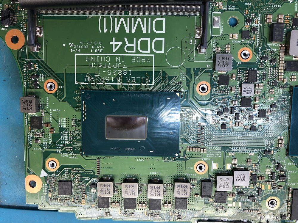

  23. Boa noite a todos, estou com este equipamento que ao plugar a fonte ja liga e apresenta led code 3-5 (3 amber e 5 white) cujo código da Dell é Power-rail failure. Se tentar desligar ela reinicia na hora, cliente me comentou que pesquisou e disse que achou diversos lugares falando que da muito defeito de PCH essa máquina (estranho). Achei grande parte das tensões nesta máquina. Tensões presentes: 3D3V 5V_S5 PWR_VDDQ (1.22v) PWR_1D05V 1V_VGACORE_S0 4x(0.79v) 1D8V_PWR 0D95V_PWR Não presentes: 1D35V_VGA_S0 2x 1V_VCCSA 1V_CPU_CORE 4x 1V_VCCGT Estas tensões diretas dos indutores. Não tentei regravar bios nem nada ainda. Uma coisa que notei é a placa wifi extremamente quente, não era nada abaixo dela e sim ela mesmo. Talvez ela tenha entrado em curto e danificado a PCH. uma suposição superficial.
