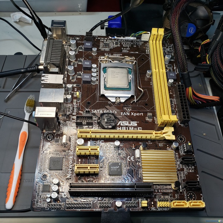

  10. Placa mãe Asus H81M-C após conectar USB na porta USB3.0 não liga mais (foi dito que houve cheiro de queimado). Após analise constou-se que a linha 3v está em curto. Fazendo o jumper do fio verde do conector atx, o resistor "121" estava superaquecendo e foi removido, mas o curto permanece. Ligando a fonte assimetrica na linha de 3v o curto some, mas ao retira-la, volta apresentar o defeito. Por fim, foram realizados testes com e sem os componentes conectados.
