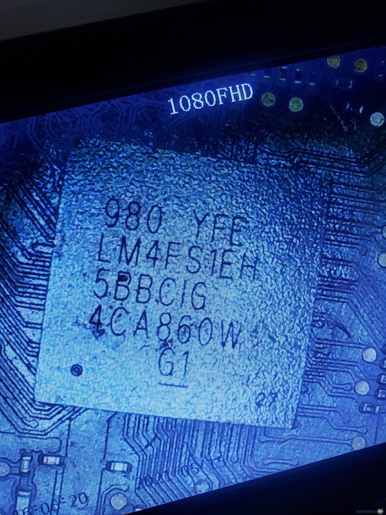

  7. Bom tarde a todos Estou com esse mac que não liga. Apresenta apenas a tensão de 8 volts. Não tem tensão de 3 e 5 voltas nas bobinas .Percebi que ao conectar o magsafe ele aquece muito o CI. lm4fs1eh. minha dúvida é a seguinte: Devo trocar o CI de imediato ou pode ser algum outro componente? lembrando que apenas ele aquece.
