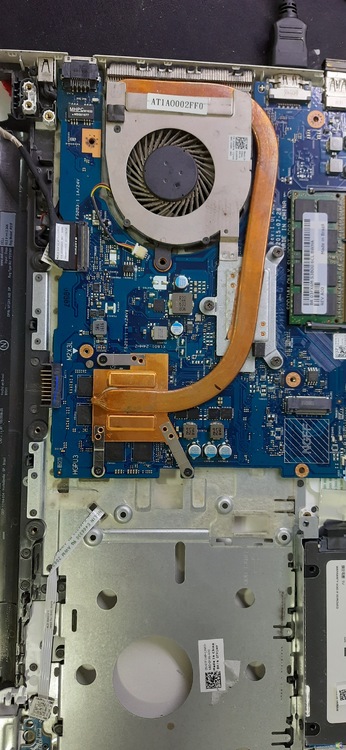

  1. Boa noite, amigos. Estou com essa máquina do título. Após algum tempo de uso ele apresenta artefatos na tela por uns 30 segundos, daí apaga a tela mas permanece ligado. Depois disso, só liga novamente depois de algum tempo. Caso tente religá-lo de imediato ele não dá video. Já fiz a troca de pasta do processador, fiz a limpeza geral, regravei bios, refiz as soldas do Super i/O e reflow do chipset, porém permanece o defeito. Tentei ainda com outro processador. Alguém já pegou algo parecido?

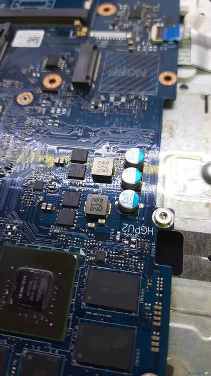

  2. Olá! Ante de tudo gostaria de salientar que não sou técnico, e não gostaria de perder esse laptop. Não moro no Brasil e por Londres não encontrei ninguém que quisesse pegar o aparelho para tentar um conserto, mediante explicação a respeito do defeito. Um resumo, esse laptop já deu o problema de tela piscando algumas vezes, resolvi todas refazendo a solda do pino 12 do U11 e sempre resolvia, fiz isso umas 3x. Eis que numa viagem voltou o problema e decidi tentar resolver de uma vez removendo o componente, limpando os contatos, e soldando o mesmo novamente, porém, deu ruim. O vídeo fica desta forma conforme podem verificar no link a seguir, 1. Aparelho - Nesta tentativa "definitiva" de salvar o aparelho acabou ficando dessa forma. Já troquei o componente PS8620 por um novo (que é localizado no U11), e o sintoma permanece. Removo/instalo o chip com uma estação de ar quente, e limpo os contatos com uma estação de ferro, tendo os devidos cuidados, pinça, malha para remover excesso de solda, fluxo líquido, álcool isopropílico, isolando a área com fita poliamida, etc. 2. Todos os testes realizados. - É aí que entra não ser técnico e não saber o que testar. Fui seguindo a trilha 19V até onde deu, e parei em um capacitor. Depois dele o sinal some e não sei para onde ir. Estou até cogitando comprar um microscópio dos baratos para enxergar melhor e poder seguir o sinal da tensão para quem sabe tentar consertar. 3. Componentes trocados. (se houver) - Apenas o PS8620 4. Suas suspeitas e dúvidas. - Não creio que isso seja relacionado a GPU, ao menos não faz sentido, e até o momento não achei nenhum outro laptop apresentando esses artefatos pela internet. Testei outro pente de memória e o mesmo ocorre. Não fui atrás de um regravador de BIOS pois não creio que seja o problema. 5. Procure também já colocar o link do esquema da placa. - Qualquer ajuda, ideia é bem vinda. Sei que o fórum é mais voltado para técnicos, mas não custa nada tentar. Agradecido por qualquer resposta.

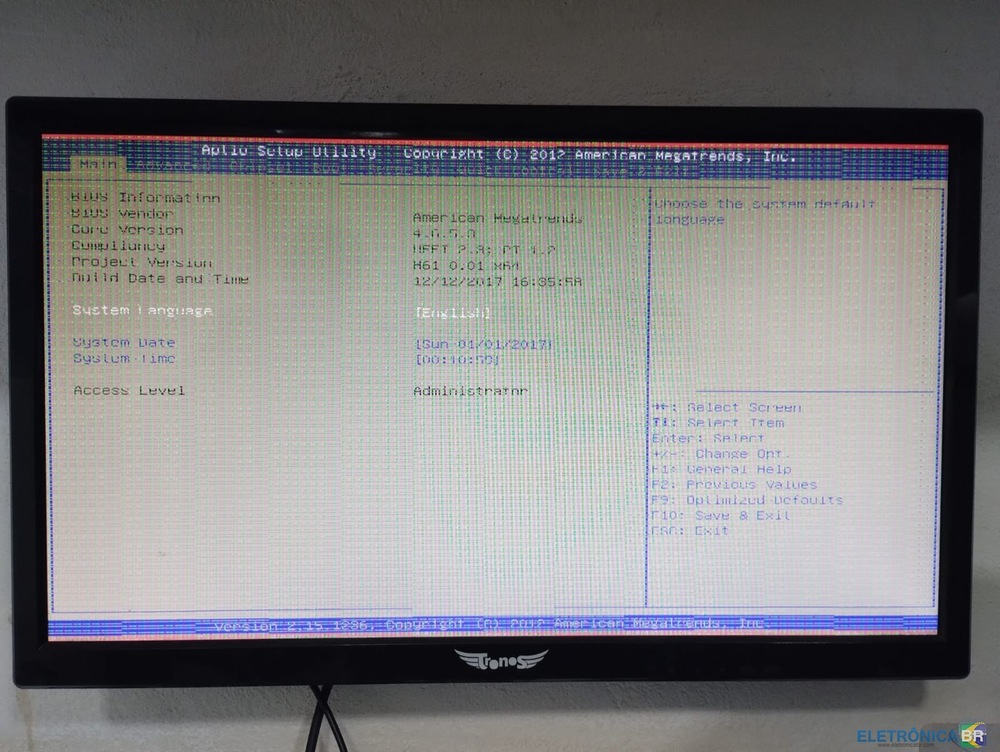

  3. um detalhe importante que o vídeo funciona perfeitamente, porém sempre apos instalar os drivers da placa de video onboard imediatamente o video começa estes erros no video! procedimentos realizados: - troca de memoria(coloquei só com uma e alternei os Slot e também com as duas) - troca de fonte atx - troca do chip da Bios e regravação - ja coloquei outro sistema operacional linux, windows 7 e 10 todos funcionam normamente, porem quando instala os drivers de video onboard o video funciona com artefatos e muito lento!

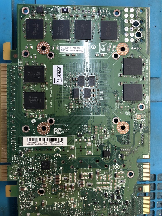

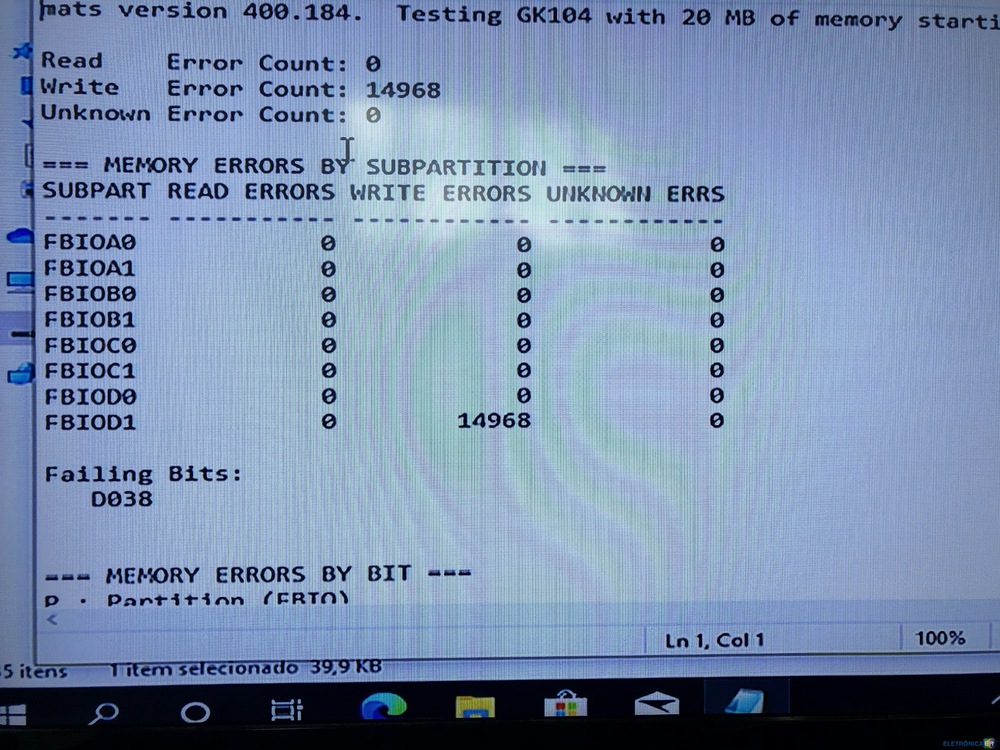

  6. Bom dia, estou com essa placa de vídeo e a mesma apresenta artefatos na imagem, fiz uma análise com o software Mats e o mesmo acusou defeito em um dos módulos de memória, porém essa placa tem chips pelos 2 lados, alguém poderia me auxiliar? O software acusou defeito no módulo FBIOD1 segunda coluna, ao meu ver seria o módulo M505, estou certo ou seria o módulo M506?

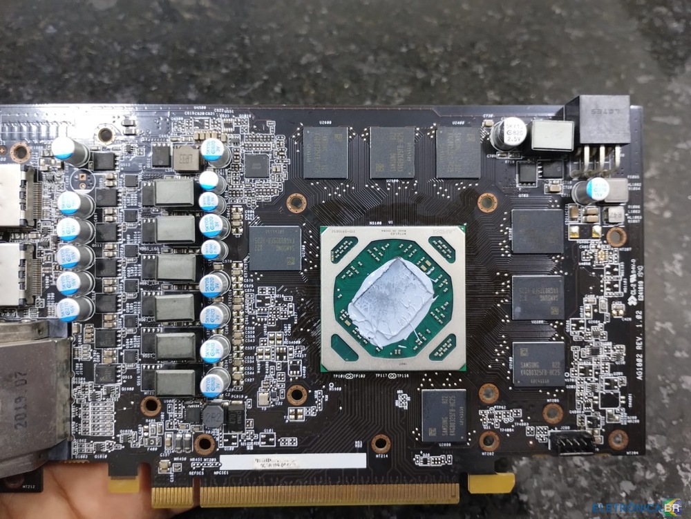

  10. chegou essa placa rx570 phanton gaming, fiz uma limpeza antes de iniciar os procedimentos, com a limpeza ela voltou a jogar imagem, porem com a imagem cheia de artefatos, fiz um reflow nos chips de memoria e continua com o problema, medi alguns capacitores enbaixo do chip estão beepando, minhas duvidas são: por quais circuitos iniciar as verificações? devo fazer reflow no chip grafico ?
