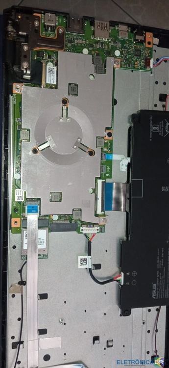

  11. Eu estou começando com manutenção de notebooks, o primeiro problema que encontrei eu mesmo causei, onde no meu amadorismo arranquei a parte a ponta azul do flat do botão power dos dois lados, tentei comprar sozinho o flat e recebi um completamente diferente em casa o detalhe é os dois tem o mesmo nome, como eu posso acertar a compra dessa vez ? A primeira foto é a comparação o menor é o flat correto que antes funcionava, o maior é o flat comprado errado. A segunda foto é o flat comprado de forma errônea. Segue o nome que está escrito no flat menor: kotl e220709 rl awm 20798 80c 60v vw-1 ; já no flat maior: kotl e220709 rl awm 20798 80c 60v vw-1 Cortar o cabo maior seria um caminho viável ? ou a troca seria a melhor ideia Modelo da placa: x451ca rev 2.1 (Segue fotos da placa e suas informações a seguir)
  12. Análise do 1º notebook desmontado: Botão Power com ponta arrancada — problema identificado. Troca iminente — notebook pronto para uso. Prática + diagnóstico = progresso real. Nesse caso, o problema do asus é o flat kotl E220709 RI AWM, onde sem querer eu arranquei a parte azul do flat e o mesmo não conseguiu mais se conectar a placa, solicitei um novo e aguardo a chegada para postar como saiu o reparo. analise_de_notebook_x451ca_com_defeito_no_flat_do_botao_power.mp4

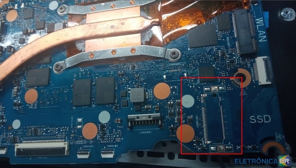

  15. Olá, pessoal! Estou com este notebook, um Asus Z550SA, que funciona perfeitamente quando está ligado à fonte. O problema ocorre quando ele está apenas na bateria: o backlight não acende. Se eu ligo o notebook com a fonte e a desconecto em seguida, o backlight fica piscando ou se apaga, mas o restante do sistema (imagem no fundo, sistema operacional, etc.) continua funcionando corretamente. Identifiquei que a linha de alimentação do backlight (VLED) cai de 19V para aproximadamente 7V assim que o notebook entra no modo bateria. Marquei na imagen os pontos onde identifiquei esta queda de tensão. Alguém pode me dar uma luz sobre o que pode estar causando essa queda de tensão específica no modo bateria? Agradeço a ajuda!

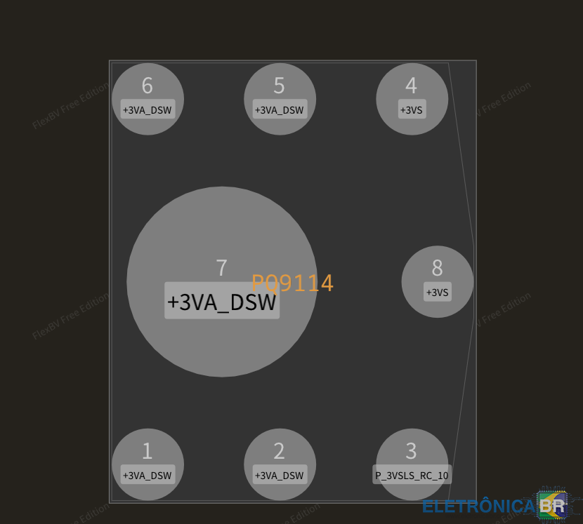

  20. Olá a todos, estou com uma placa mae de um notebook xd550ld rev 2.0 que chegou com o sintoma de não ligar, ao fazer algumas analises eu percebi 4 malhas em curto, mas acredito que elas devem estar ligadas a, algum componente em comum que está gerando esse "curto", eu presumo que seja um curto pois está bepando com o terra e na escala diodo reverso está 0.002 as malhas são "+3VA_DSW P_,+3VA_EC_VOUT1_10 P_,+3VSUS_VOUT2_10, +3VS" encontradas nos componentes "PQ9114,PU9100 pinos 6,7,9,8,14,13" queria mandar o boardview mas não achei opção de enviar o arquivo.

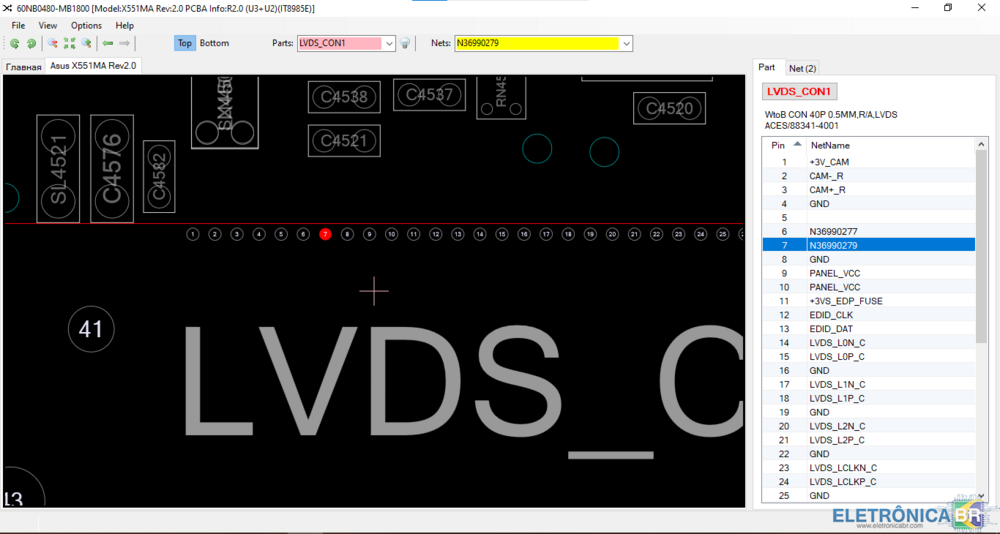

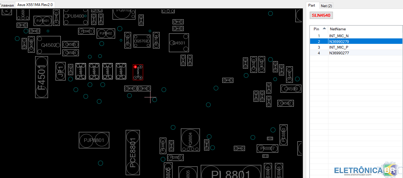

  25. olá boa tarde, cheguei a pouco por aqui e agora que estou conhecendo o fórum. Ainda não compreendi exatamente como a plataforma funciona mas estou no caminho. aproveitando que estou conhecendo o lugar decidi perguntar sobre um caso curioso que me apareceu. Peguei um asus X551ma rev2.0 pra dar uma olhada e me deparei com o seguinte: -o display não liga, apesar da tela funcionar em outra maquina; -toda a parte lógica esta funcionando, ou seja, se conectar num hdmi é possivel até mesmo entrar no sistema operacional; -se o display e o monitor estiverem conectados simultaneamente o sistema reconhece dois monitores mas não consegue jogar imagem nenhuma na tela do notebook; -achei um esquema elétrico mas não consegui postar aqui (.fz), la percebi que o pino 7 do conector da tela esta com aterramento, sendo que supostamente o pino 8 deveria ser ground, ou seja, os pinos 7 e 8 estão aterrados. o pino 6 e 7 vão para uma parte do setor de áudio do outro lado da placa depois de passar por alguns pads que não estão povoados. Entretanto é aquilo né, o 6 não tem nada de ground e o 7 esta totalmente aterrado. -Não faço a menor ideia de como algo da tela foi pra la e nem sei o que fazer com essa informação kkkkkkkkkkkk -Em resumo, a máquina funciona o suficiente para entrar no sistema e ser usada por um monitor, a tela funciona em outro notebook, mas mesmo assim a imagem nao passa de uma pra outra (acho que não é o flat).
