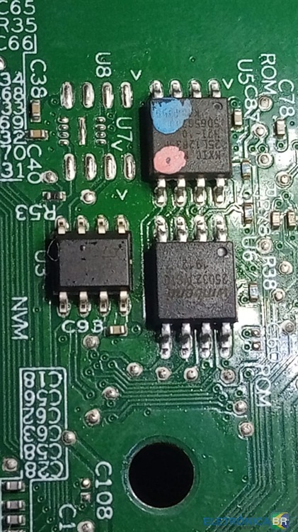

  5. Bom dia pessoal, tou meio ausente kkkk Peguei duas impressoras HP bomba aqui ambos com o memso defeito de piscar o cartucho colorido. Comprei o cartucho e nada, dai comprei os flat da cabeça: GT5822 funcionou blz e dai a gt416 ficou do mesmo jeito porem os dois cartuchos agora ficaram piscando ai pensei que poderia ser o flet, mais fui e peguei a da gt5822 que eu sei que era novo que chegou junto e ficou do mesmo jeito, inclusive instalei os cartuchos novos e nada. Entao ja descarto : Cartuchos pois tenho 3 pares aqui, e todos apresentam defeito Cabo flat pois os dois novos deram o mesmo problema que o original. tou desconfiando da placa logica principal, como ela tem duas bios estava querendo regravar mais nao achei aqui. pelo cabo usb eu atualizei a firmaware para a ultima disponivel. A gt5822 por ser mais antiga tem apenas uma firmware ja essa gt416 vem com duas uma principal que acho que é a MXIC e uma segundaria winbond, acho que vou ate fazer o bkup delas e por aqui ja que nao achei nada aqui delas

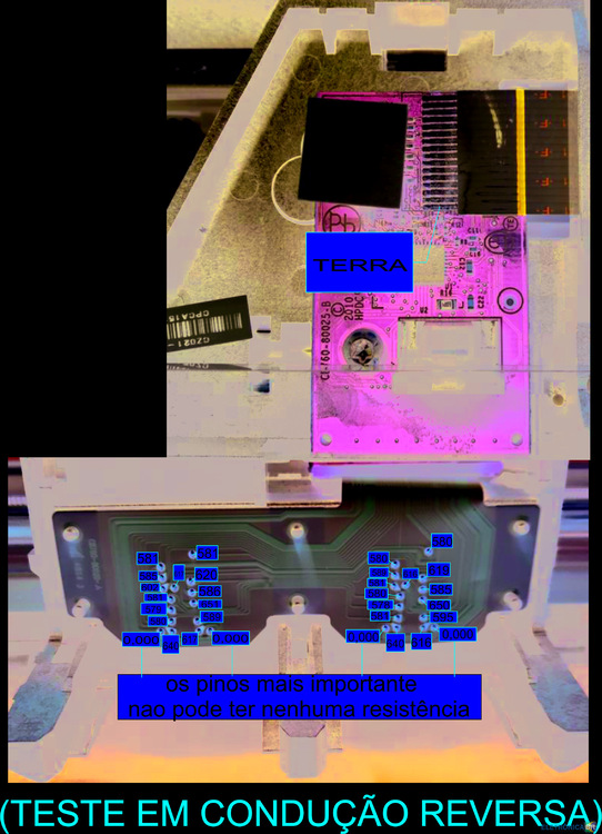

  12. Galera boa noite, somente questão de informação, se estiver na área errada favor me corrigir! - Vocês sabiam que a placa controladora dos carros de impressão HP dos cartuchos citados acima possuem reparo, economizando o custo da substituição ? - Tenho um esquema da mesma que mostra a continuidade de cada lado do cartucho sendo possível o reparo, verifiquei no fórum e não vi nada do tipo, então resolvi tirar essa duvida e ajudar os amigos, se caso houver me avisem por favor. Segue abaixo o esquema da placa controladora, cada numero corresponde a um polo q conecta no cabo flat q vai ate a placa lógica, com o multímetro basta medir a continuidade de cada um, o que não apresentar continuidade, basta refazer a solda que vai voltar a funcionar, lembrando que cada lado é um cartucho, no caso o PRETO e o COLOR, geralmente eu raspo c um estilete e refaço a solda com um ferro de 34/40W com a ponta da solda bem fina para não fechar curto entre os contatos. Qualquer dúvida só falar ai q estarei ajudando, mas como disse, é uma economia grande e muita das vezes o cliente não autoriza o serviço pelo custo, então dessa forma o custo fica menor fazendo com que o cliente aprove o serviço, e detalhe, dificilmente retorna pois esse problema é culpa da hp em fabricar as controladoras q essa fragilidade e os contatos abrirem. #TMJ
