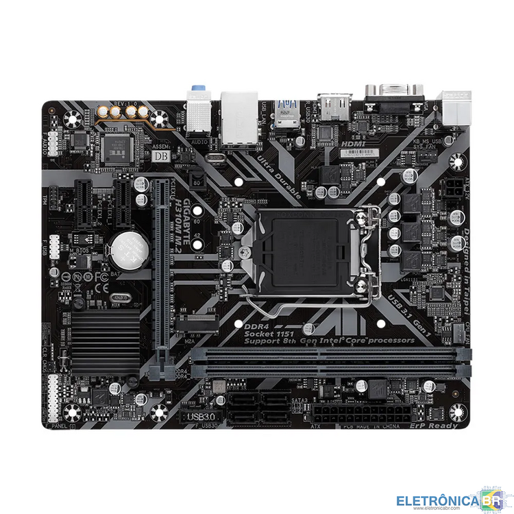

  22. Bom dia a todos. Estou precisando do esquema e/ou boardview da placa mãe LGA1151 marca Gigabyte, modelo H310M M.2 rev 1.0 Procurei aqui no fórum e só encontrei a da S2V 2.0 que é totalmente diferente. Achei no Teknisi Indonéria, mas não tenho conta lá: https://teknisi-indonesia.com/threads/gigabyte-h310m-m-2-rev1-0-boardview.31682/ Essa placa está na minha bancada com alguns componentes faltando. Caíram por conta de corrosão por maresia. Como foi doada, estou tentando recuperar. Desde já agradeço a todos. Segue imagem retirada do próprio site Teknisi Indinésia:
