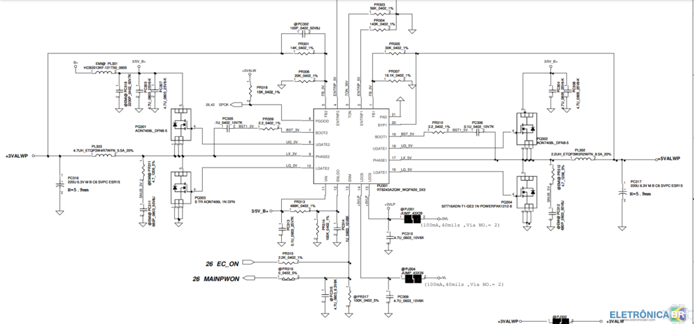

  4. boa note to com esse notebook na bancada mais ele nao gera 3v e 5v, e nao tem nem um curto bobina pwm tenho tensao pu301 pino 7 5v pino 11 19v pino 12 3v pino 14 5v pino 15 3v pino 19 5v alguem ja pegou esse defeito que pude ajuda agradeco

  7. Olá amigos, estou com esse notebook aqui na bandaca, ele não tem as tensões de EC_ON, +3VALW, +5VALW suspeito do super io. o problema é que essa placa usa kb9012qf e não tenho o gravador svod (e o preço não é muito acessivel), então eu teria que comprar já gravado no mercadolivre e correr o risco de não funcionar. Estou olhando o gravador RT809F, será que ele me atenderia bem com esses Sio com eprom interna? me ajudem com esse caso pf, estou na duvida se compro o Sio já gravado ou devolvo o note sem solução. kkk desde já agradeço!!

  11. Preciso encarecidamente da ajuda de vocês, estou com essa mobo na bancada qual eu tive a sorte de conseguir inverter a polaridade dos 19v, primeiro eu havia aberto o conector do carregador q estava c defeito, so q coloquei os 19v no pino central por ignorancia, depois que vi q era na lateral os 19v, o pior esta por vir, dai fiz uma ligação direta na placa, so q por falta de atenção, invetir o terra com o positivo, consertei a polaridade do carregador, mas agora a placa ja liga o led do dc jack ao conectar e a placa n starta, primarias Tenho as tensões de 19v Bobina PL PL 102 = 2.85V Bobina PL 303 = antes do power 0v, depois que que aperta o power um lado fica variando 2.0 a 5.5 e o outro 3.4 fixo Bobina PL 302 = antes do power 0v, depois que que aperta o power um lado fica variando 0.0 a 0.2 e o outro 5.17 fixo lembrando q esse lado que fic variando era 19v que chegava quando a placa funcionava. Bios so chega 1.8v depois do power Botão power recebe as tensões de 3v secundarias Bobina PL 1002 = depois que que aperta o power um lado fica 0.0 a 1.0 e o outro 1.0 fixo Bobina PL M2= depois que que aperta o power um lado fica 0.0 e o outro 0.0 fixo, ANTES CHEGAVA A TENSÃO DA MEMORIA n tem tensão nas bobinas do processador PL g1 e pl zz2
