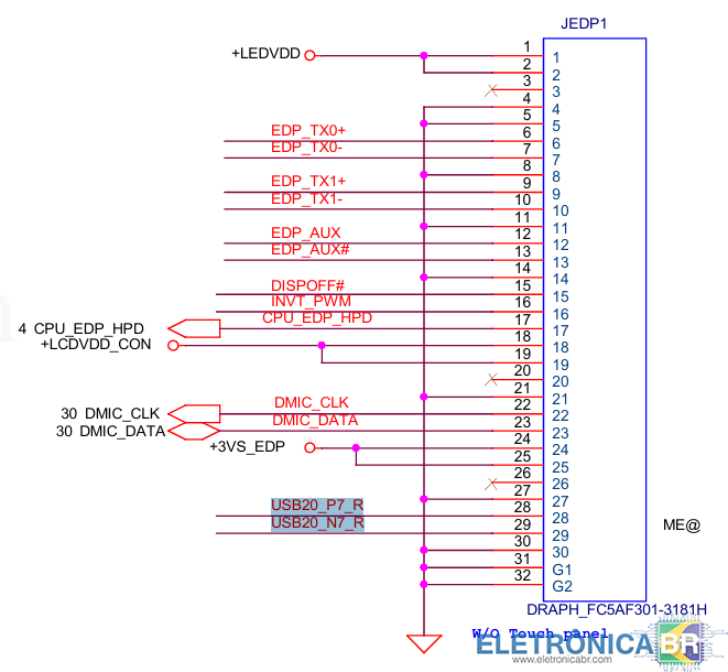

  1. boa tarde pessoal estou com este aparelho da lanovo modelo ideapad 1 14iau7 com placa nm-e331 que ao pressionar o botao power ele pisca o led branco do power 12 vezes e uma vez do led laranja do AC e nao liga, apresenta consumo na fomnte simetrica de 40mma voltagens de 3,3v e 5,0v normais, alimentacao da bios normal, nao sobe alimentaçao da cpu nem da memoria, eu acho que as piscadas sao um codigo de erro que ate o momento nao consegui identificar em nenhum site da lenovo, se alguem tiver tropeçado com algo similar por favor comente, obrigado.

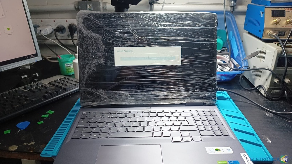

  3. A webcam deste equipamento não está funcionando, pra piorar não tive uma aqui pra testar e muito menos o flat. Então me surgiu a dúvida, estes dois pinos USB20_P7_R e USB20_N7_R estão ligados diretamente ao processador, que seriam os responsáveis pela webcam. Eles estão sem tensão no momento, iria aparecer tensão ali somente quando acionar a webcam? Mesmo com webcam desligada ficariam sem tensão a todo momento?

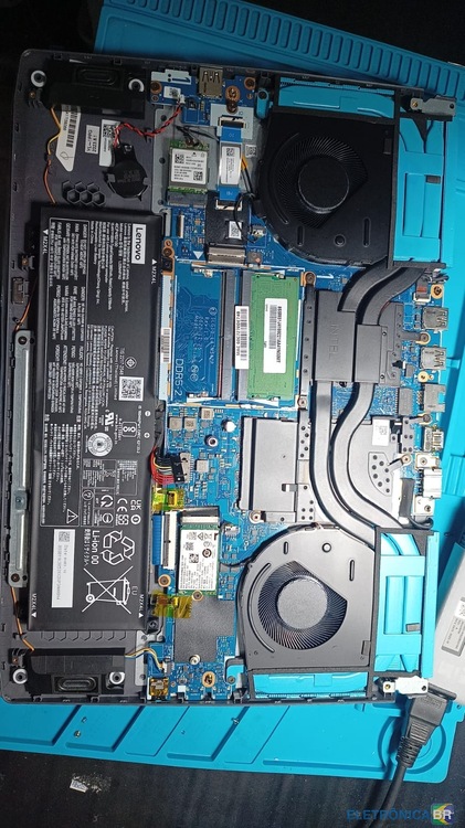

  19. Visualizar Arquivo Placa Mae Lenovo Modelo G475 PAWGC LA-6755P rev:1.0 Bios Placa mae Lenovo Modelo G475 Processador AMD, placa de 2010-11-03 Uploader Herdeiros da Pesca Enviado 01/11/2025 Categoria Lenovo

  23. Já anulei a possibilidade de ser tela e flat, realmente é na placa. Testei tela e flat em outro equipamento e estão OK. O conector da tela tem as tensões mas eu fiquei na dúvida se o DISPOFF# estava funcionando corretamente, ele está recebendo 3,3v e não muda essa tensão. Eu imaginei que ele deveria zerar a tensão aqui para poder acionar a tela, mas o circuito dele é tão simples, basicamente vem direto do IO como BKOFF# e já vira DISPOFF# sem muita coisa no caminho. Acontece que durante os testes, sem querer fechei um curto naquelas bolinhas de solda da placa entre o DISPOFF# e o INVT_PWM (tem um ponto que elas estão bem perto), nisso a tela ligou o backlight. Olhei o INVT_PWM e ele vem um sinal do processador PCH_BKLT_CTRL_Q que vai para o QC2, nesse mesmo circuito tenho o RPC2 que está recebendo corretamente as duas linhas de 3v. A questão é que não compreendi se é aqui o problema QC2 1: GND 2: PCH_BKLT_CTRL_Q 1,2v 3: PCH_EDP_PWM 0,3v 4: GND 5 e 6: 0,3v Esse PCH_EDP_PWM se transforma no INVT_PWM. Pelo que eu entendi esse circuito chaveia nos pinos 5 e 6 e deveria liberar os 3v no pino 3, mas algo está impedindo isso, estou correto? Até suspeitei que era para o RPC2 estar liberando mais tensão no pino 1. Se eu apenas fechar um curto direto entre o DISPOFF# e o INVT_PWM já seria uma solução ou o ideal mesmo era fazer o circuito funcionar corretamente?
