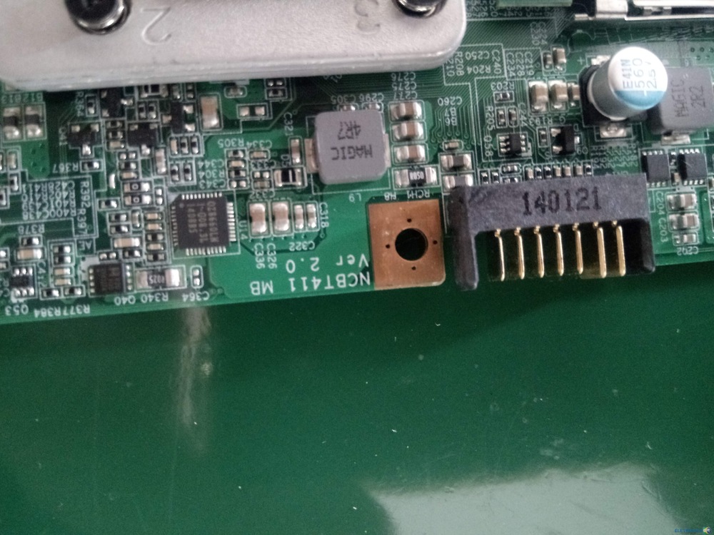

  12. Ola pessoal boa noite. Estou com uma duvida matadora, seguinte esse note que está na minha bancada, liga normal porem o cliente estava reclamando que se desligava as vezes e não ligava mais, então fazendo a analise reparei uma coisa muito estranho. Fui colocando o dedo nos componentes e reparei quando tocava em um resistor especifico o note se desligava e não ligava mais a não ser que eu tirasse ele da tomada e ligasse de novo, vou deixar aqui uma foto do local exato basta tocar nessa trilha com qualquer coisa que o note se desliga e não liga mais. Oque pode ter nessa trilha?? alguma fuga oque sera? Obrigado @edit: ja foi feita a troca dos 2 resistores e capacitor e continua na mesma, só não troquei o CI U6.
