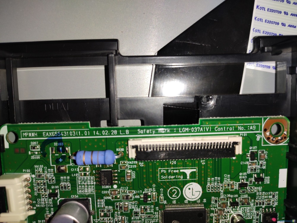

  17. Prezados, eu possuo um monitor LG 23mp55 há uns 4 anos, e estava funcionando normal, até que um dia liguei e a tela estava cheia de listras pretas horizontais, como se tivesse queimado uma parte do mux da tela. Na parte superior, tem uma listra que funciona normal, acendendo normalmente todas as linhas. O monitor nunca havia sido aberto antes e o defeito na imagem acontece mesmo que não haja nenhuma entrada conectada (o que indica que não é a entrada em si). Assim que o painel liga, consigo ouvir um ruído do indutor, e o mesmo aquece a tal ponto que esquenta o painel em si (incluindo a chapa de ferro atrás do monitor). Observo também que todos os componentes próximos ficam quentes, talvez por causa do indutor, e a fonte esquenta bem mais que o normal, indicando um alto consumo do monitor. Etapas já testadas: Testei com outra fonte do mesmo modelo, obtendo exatamente o mesmo resultado. Já testei o cabo flat e não identifiquei curto. Já testei desligar a barra de led do backlight, obtendo exatamente o mesmo resultado. Testei desligar o flat do painel, e o indutor não aqueceu nem emitiu ruído. Em anexo algumas fotos mostrando o problema e as placas controladoras e da tela. Infelizmente não achei esquemático nem boardview desse monitor.
