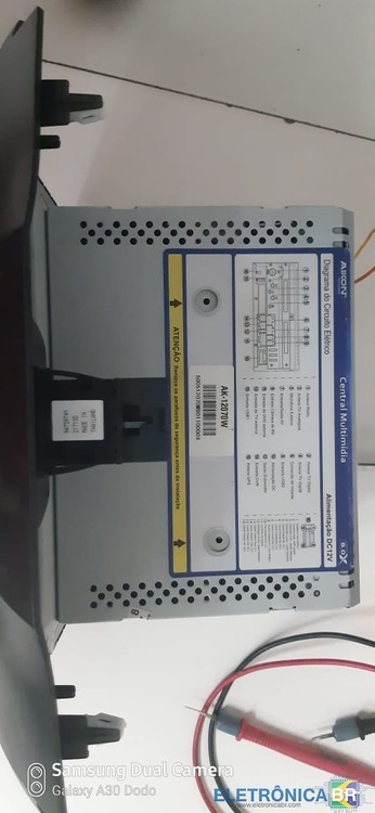

  11. Estou com uma central multimídia da Aikon que esta travando, as vezes liga outra fica travado em algum app que estiver aberto e há vezes nem liga e não adianta pressionar o botão reset que não adianta sendo necessário remover o conector da alimentação e reconecta-lo. Fiz atulização do android que era o 8.1 e passou para o 10, porém não adiantou.

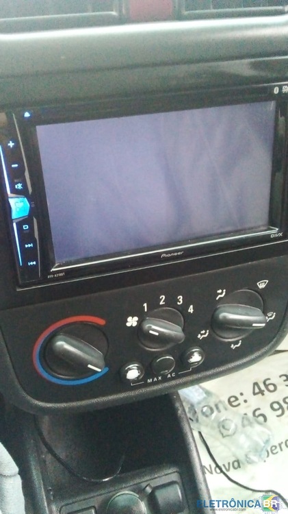

  12. Bom dia. Estou com um aparelho modelo Pioneer AVH-A218BT, ele não aparece imagem alguma, apenas umas listras coloridas na tela, cliente relatou que o aparelho estava em um carro que foi inundado de agua até a altura do banco, após isso ele levou o carro ouvindo musica reproduzida pela central até o lavacar. Após pegar no lavacar não apareceu mais imagem nem reproduziu música alguma. O que aparece são faixas coloridas e depois elas somem a aparece um quadrado no centro da tela e depois fica alternando entre faixas e o quadrado. Tinha uma câmera de ré conectada na central e um cabo USB macho-macho para o pendrive. Notei que a ponta de baixo do USB estava com barro na ponta. Tenho um vídeo mas acho que aqui não consigo postar. Não sou acostumado a mexer com esses aparelhos, mexo mais com inversores de frequência e afins, gostaria de um auxilio, alguém poderia me ajudar a como e o que testar?

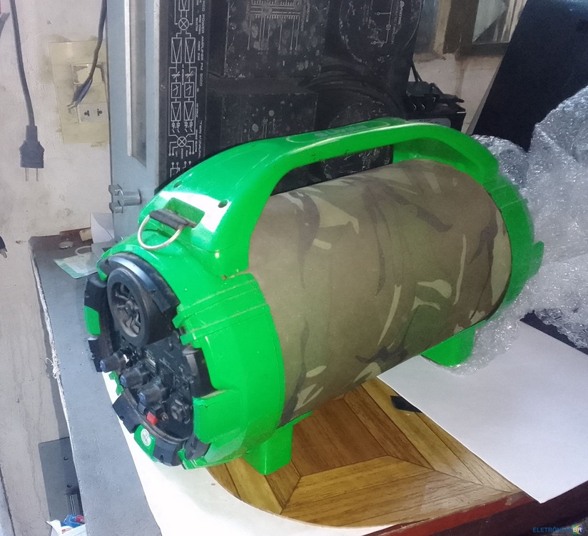

  17. Comprei essas caixinhas usadas, ela liga porém não daí o áudio. Alguém dar um norte?
