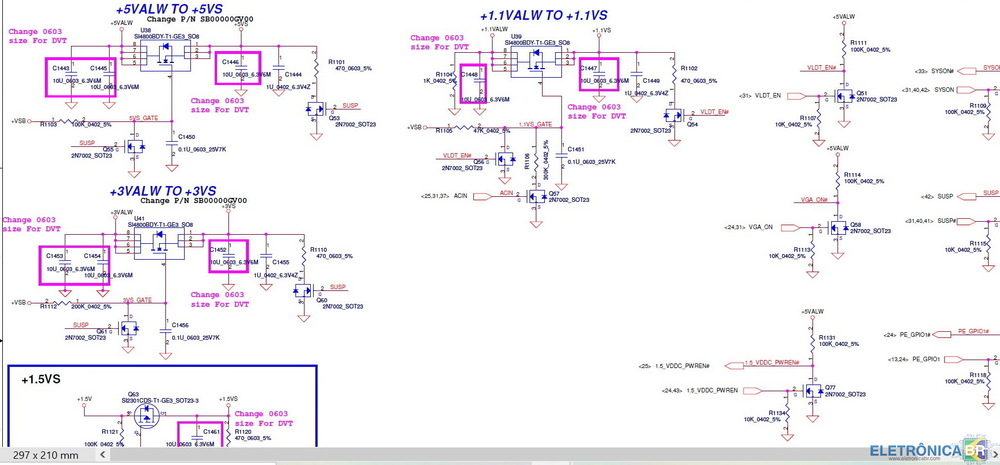

  4. Boa tarde, amigos. Essa placa da descrição ao tentar liga-la pelo botão power, nada acontece. Quando a ligo fechando curto direto, liga rapidamente (porém, LED nenhum acende nesse momento). O consumo na assimétrica vai entre 200 e 500mA em questão de milissegundos e desliga. As fontes primárias de 3,3 e 5v estão ok. Testei os sinais principais do super I/0 e não encontrei defeito, regravei o BIOS por desencargo de consciência, mas não resolveu. A placa não possui curto. Suspeitei de alguma tensão transferida, mas não encontrei no esquema elétrico, esses circuitos que pudessem ser analisados. Até encontrei uma parte que eu poderia supor que fosse sobre essas tensões, só que no esquema elétrico, não há indicação VIN ou B+ entrando nos gates desses mosfest transferidores, que eu pudesse concluir que seriam eles a serem testados (vou mandar foto em anexo dessa parte do esquema). Se alguém puder dar uma luz sobre isso, se já pegaram problema semelhante e resolveram, agradeço muito!

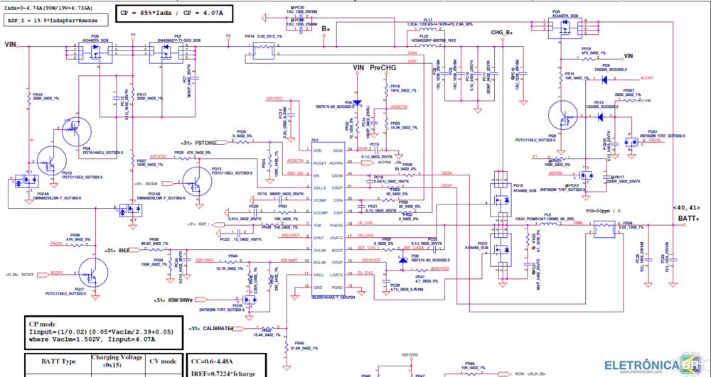

  7. Olá amigos! Estou precisando de uma ajuda para tentar entender um problema que está me assombrando a vida. O notebook da descrição chegou em minhas mãos sem sinal de vida. Analisando, vi que não havia alimentação no CI charger (PU1, ISL6251AHAZ). Encontrei o resistor PR22 de 10 ohms aberto. É por ele que passa a alimentação do CI charger, indo ao pino 24 do mesmo. Substituí o CI charger e o resistor, fazendo o note voltar a funcionar normalmente, carregando a bateria e com todas as funções normais. Após 20 dias, o note retornou, exatamente com o mesmo defeito. Porém, dessa vez a substituição dos mesmos componentes não ajudou. A fonte 3VALW estava com o mosfet de alta e o capacitor PC42 em curto. Ao injetar 3.3V na saída dessa fonte, descobri a FCH em curto também. Nessa altura, resolvi encontrar uma outra placa e substituir, pois o custo compensava. Todos os testes OK, enviei ao cliente. Mais uns 20 dias e o note voltou com o mesmo defeito!!! Aí eu pergunto aos amigos mais experientes aqui do forum: Que diabos é isso?? Eu testei o carregador (aparentemente original) e não houve variação de tensão ou ripple aparente. Inclusive o cliente o usa em outros notes iguais a esse. Poderia ser algum defeito na bateria? Ou algum defeito de série? No Mercado Livre há muitas placas dessa com defeito à venda, o que me levanta a suspeita. Agradeço a todos que puderem opinar. PS: Não lembro de onde baixei o esquema, mas aqui no fórum tem.

  10. Olá, Pessoal, estou precisando de uma força para esta resolução... Estou com uma notebook para reparo onde inicialmente estava apresentando o defeito de não carregar a bateria (Ficava piscando o LED de carregamento), fiz a troca da CI PU1 e a bateria está carregando normalmente, porém, se seu ligar o equipamento com o carregador desconectado (Apenas na bateria), no sistema operacional apresenta apenas um alerta que a bateria precisa ser carregada (Mesmo estando com 80%) e não acende o LED de carregamento quando conectado o carregador (Depois de ligado o notebook). Agora se eu ligar o notebook com o carregador conectado, funciona normalmente. Todas as tensões foram tiradas sem startar a placa. Tensões no conector da Bateria (PJP2) equipamento desligado sem bateria: GND - GND GND - GND 6 - 3.30v 5 - 3.30v 4 - 3.30v 3 - 0v 2 - 0.60v 1 - 0.60v Tensões no conector da Bateria (PJP2) equipamento desligado com bateria: GND - GND GND - GND 6 - 3.30v 5 - 3.30v 4 - 2v 3 - 0v 2 - 12.52v 1 - 12.52v Tensões na CI PU1 com a bateria e carregador conectados. Agradeço desde já!
