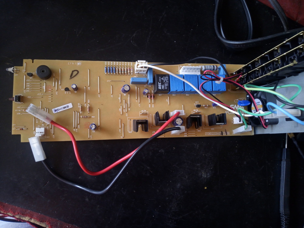

  1. Nobreak SMS batendo os rêles do estabilizador, aleatoriamente. Os demais rêles fazem sua função. Estou usando um VARIAC, ao variar rapidamente de 180 a 240V, defeito não se manifesta. Quando ajusto lentamente, os 2 rêles do estabilizador, ficam alternando (batendo) alternadamente em determinado ponto; isso nem sempre. O que já foi feito: -tinha muito resíduo branco na placa (lado solda), limpei a maior parte com pincel e alcool isopropilico. -troquei os dois rêles da parte do estabilizador. -ressoldei muitos pontos suspeitos. -medi todos os transistores e diodos ligados nos rêles (com eles soldados na placa), tudo dentro do esperado. -os ensaios foram feito com bateria nova. Algum colega já se deparou com esse defeito nesse modelo? Obrigado desde já, Moacir

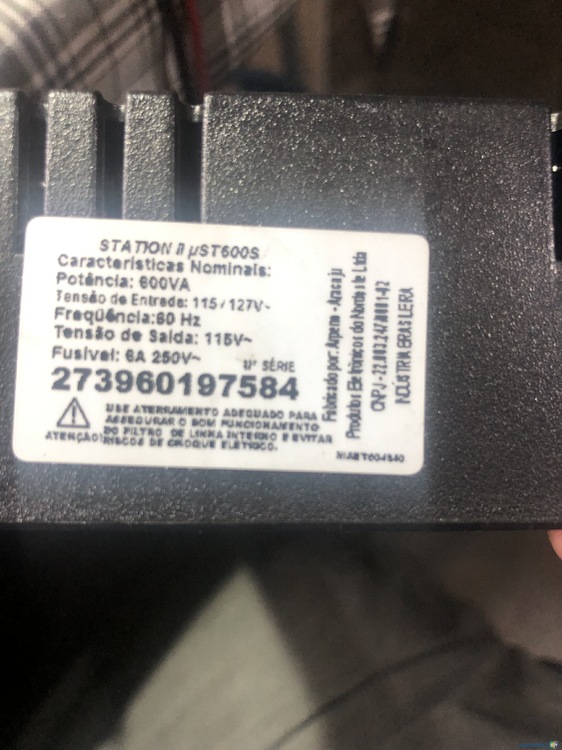

  2. Boa tarde a todos! Estou com esse equipamento na bancada realizando todas as funções, exceto carregando a bateria. Não consigo determinar qual tensão está chegando aos terminais pois ao retirar um dos dois cabos o nobreak desliga, mesmo conectado a energia. Estou usando esse esquema em anexo para analise mas estou um pouco perdido pois não consegui identificar o circuito do carregador e como há muitos componentes SMDs estou meio sem rumo, apenas fiz a medição dos 4 mosfets no multímetro e estão bons aparentemente. Gostaria da ajuda de vcs para a resolução desse problema. Agradeço desde já! Nobreak ZESQ0138-45 Station II µST600 NI

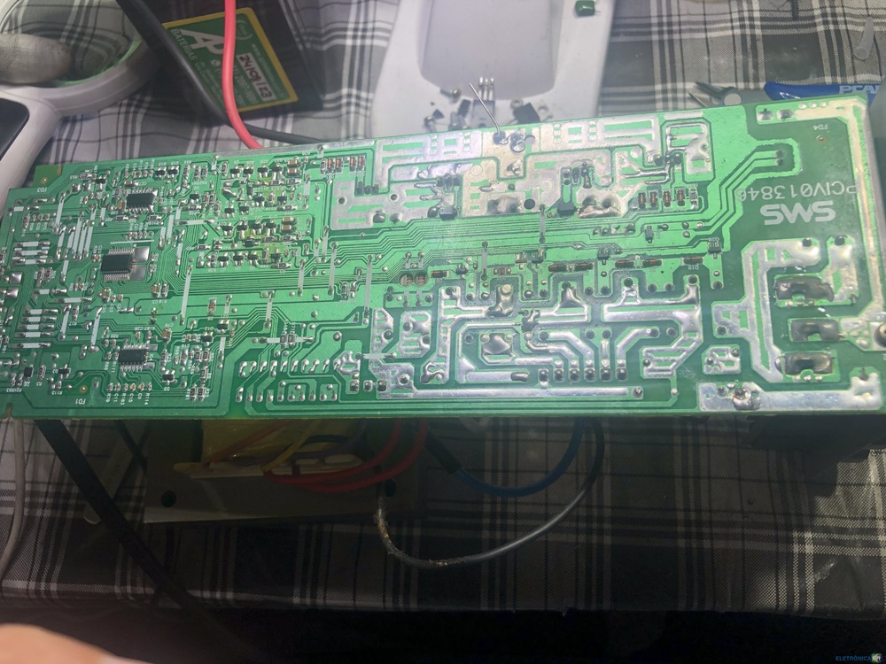

  6. Bom dia a todos, Estou com este nobreak na bancada, onde o cliente achava ser problema de botão, pois o equipamento era novo e não estava ligando. Mas ao abrir, não tinha nada errado com o botão, e ainda tinha um Mosfet ainda preso no dissipador individual solto dentro da carcaça do nobreak. Daí não sei se veio a cair por estar mal soldado, ou se aqueceu a ponto de se soltar da placa (na posição normal do nobreak, eles ficam de cabeça para baixo). O fato é que nos testes o mosfet parece estar OK, e mesmo ressoldado no seu devido local, o aparelho não dá sinal nenhum. Não bipa, não acende nem pisca nenhum led, nem aciona nenhum rele, mesmo apertando o botão, estando ligado na rede ou não. A bateria estava com 11,5 volts, e testei a tensão de carga dela; não passa de 8 volts. Tentei colocar uma bateria nova mas a resposta do nobreak foi a mesma, nada. Testei os reles, vários diodos e transistores, mas o problema deste nobreak é que a maioria dos componentes é SMD, dificultando muito os diagnósticos. Se alguém já trabalhou com este modelo específico e possa me dar alguma dica eu agradeço. Estou precisando do esquema dele pra ver se consigo alguma "luz". A placa tem o código PCIV013846. Grato a todos!
