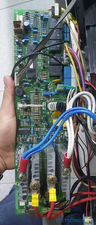

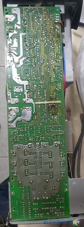

  12. Caros, estou com este Nobreak SMS Manager III 1400VA Senoidal - Placa PCIV018030 que ora funciona muito bem, ora não funciona. Já segui alguns tópicos parecidos, todos sem solução, somente um que disse que era a solda que não passava de um lado para outro. Já troquei relés, LM19, zener de 15v, etc. Porém tem momentos que não starta, na hora de startar dá tipo um tranco no trafo e não liga. Se ligar primeiro somente em bateria e depois por na energia, funciona normalmente, mas ao ligar ele conectado na energia por vezes fica assim. Acredito ser um problema de muitos pois tem muitos tópicos parecidos. Segue algumas fotos e um vídeo. @Priscila Cristiane @João Henrique se puderem dar uma força. WhatsApp Video 2022-08-16 at 19.20.10.mp4
