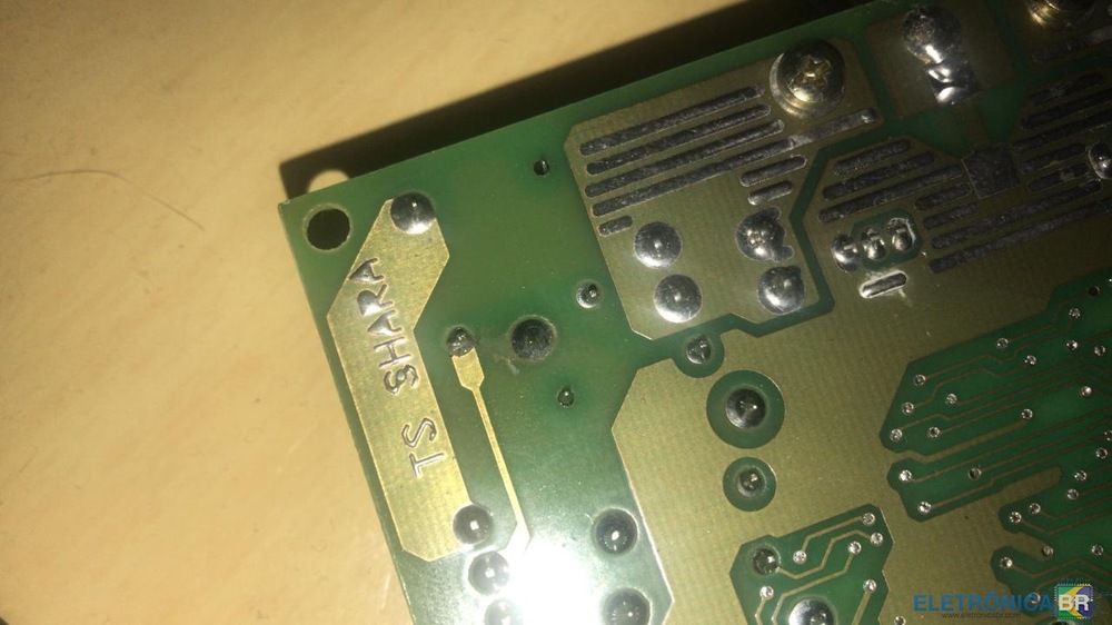

  2. Olá pessoal. Me desculpem se o tópico esta no lugar ou algo esta errado pois nunca postei nada. Seguinte. Peguei um nobreak de um amigo meu (que as vezes piora oq já esta ruim kkkk), e ele está apresentando os defeitos do título. Quando eu peguei ele, estava com bateria mas completamente morta. O primeiro teste que eu fiz foi verificar se ela estava boa. Dei uma carga nela e realmente estava ruim. Substitui em seguida por outra nova, e o nobreak ligou normalmente porém com baixa tensão em modo bateria. Desmontei a placa e me deparei com o R37 chamuscado. Troquei e a deu a tensão correta em modo bateria. Ai que vem a desgraceira kkkk. Percebi que a placa tinha indícios que já foi mexida. Reparei que o LM317 tinha sido substituído. Então comecei a testar tudo. Os diodos D12, D10, D9 eD11 pareciam ter sido mexidos também, mas estavam bons. Resistores tudo certo. Zeners aparentemente ok. Testei os reles e no teste estavam bons mas percebi o que me parece que foi um pequeno curto ente a perna da bobina e da haste no RL4. Mas aparentemente ele esta bom. Os resistores smds R28, R39, R33 e R34 aparentemente estão abertos mas não toquei eles ainda. O nobreak também não tem saída de tensão nas tomadas ''sem modo nobreak'' somente nas que são protegidas pela bateria. Percebo também que o led do botão fica mais fraco quando o rele faz barulho e a tensão some em modo rede. Minha duvida é, será que tem algo que esse amigo meu montou errado? Lm317 invertido? ou algum diodo? Não tenho o esquema dessa placa (já peguei coisas dele assim kkk). Ou seria o LM324 bichado? Deixei passar algo? Me desculpem mas sou meio leigo também, muito obrigado!
