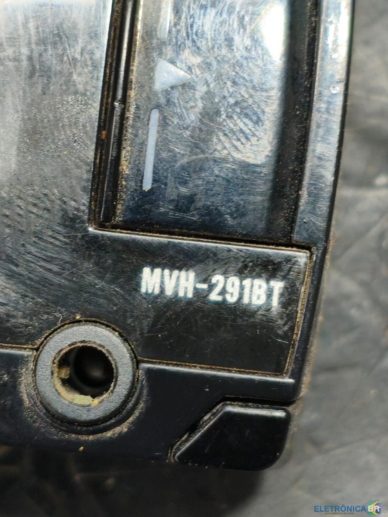

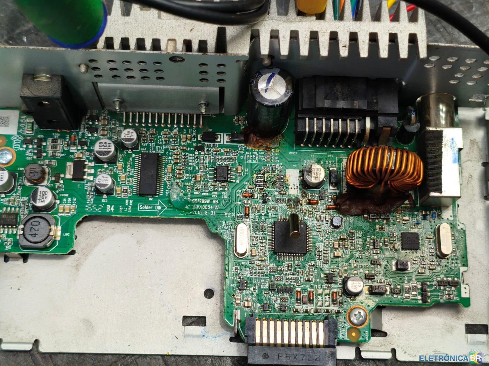

 em análise Pioneer MVH-291BT - Nao liga
Estefano Mario Motta postou um tópico em Aparelhos de Som, GPS, Gadgets e Tecnologia
Bom dia a todos. Preciso de uma cópia da memória de 25Q deste aparelho de som. Ela tem todas as tensões, mas não liga. Li a memória original, mas diz que está vazia. Obrigado! P/D: Eu também tenho um MVH-85UB com a mesma falha e isso foi publicado em outro post. -

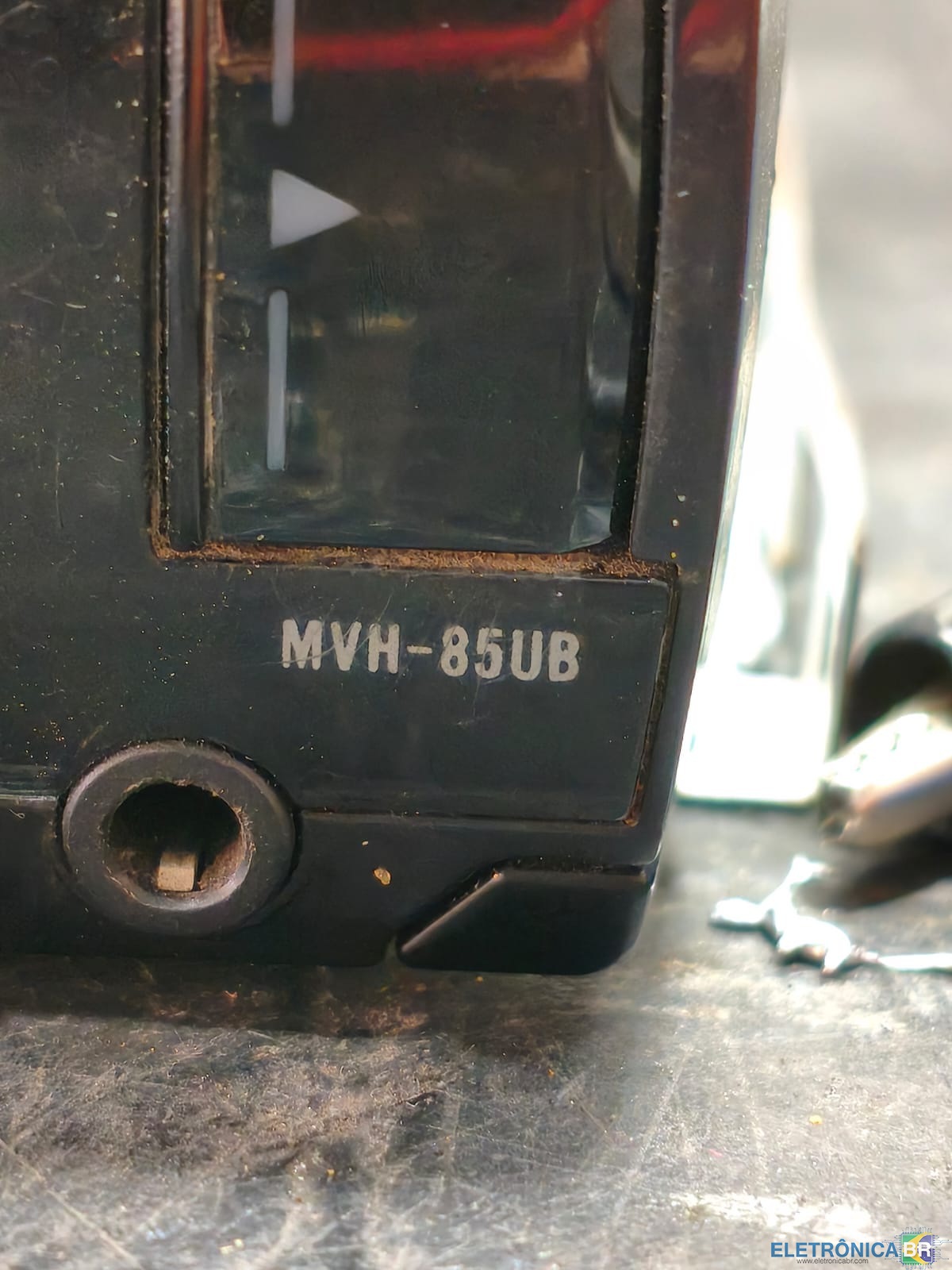

 em análise Pioneer MVH-85UB - Nao liga
Bom dia a todos. Preciso de uma cópia da memória de 25Q deste aparelho de som. Ela tem todas as tensões, mas não liga. Li a memória original, mas diz que está vazia. Obrigado! -
