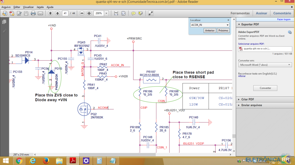

  3. Estou com essa placa que não liga, não acende nenhum led, acredito que deva estar com o sistema de proteção acionado, pois ao fazer um jumper no pq43 no pino 3 e 4 o notebook ligou normalmente. pq2 pino 2 tem 0V pr43 de um lado tem 28V pr42 de um lado tem uma tensão que oscila de 5 até 6.08V acredito que o problema esta ai, acho que a tensão ai deveria ser maior, para poder acionar o pq43

  13. Tenho este notebook LG LGR58 R590 de uso próprio que consigo carregar a bateria mas não consigo utilizar mantendo ele conectado na energia pois ele desliga em poucos segundos, após o carregamento consigo usar por mais de 1 hora na bateria. Eu desconfiava que fosse um MOSFET ou o diodo no circuito de entrada da energia porém de tanto usar assim acabou carbonizando um componente próximo mas não consigo identificar, alguém teria o esquema desta placa para que eu possa melhor analisar esta falha? Aparentemente a posição do CI na placa é PU9. Fiquei enrolando para analisar e comecei somente agora que o componente carbonizou . Desde já agradeço. Abraço à todos.
