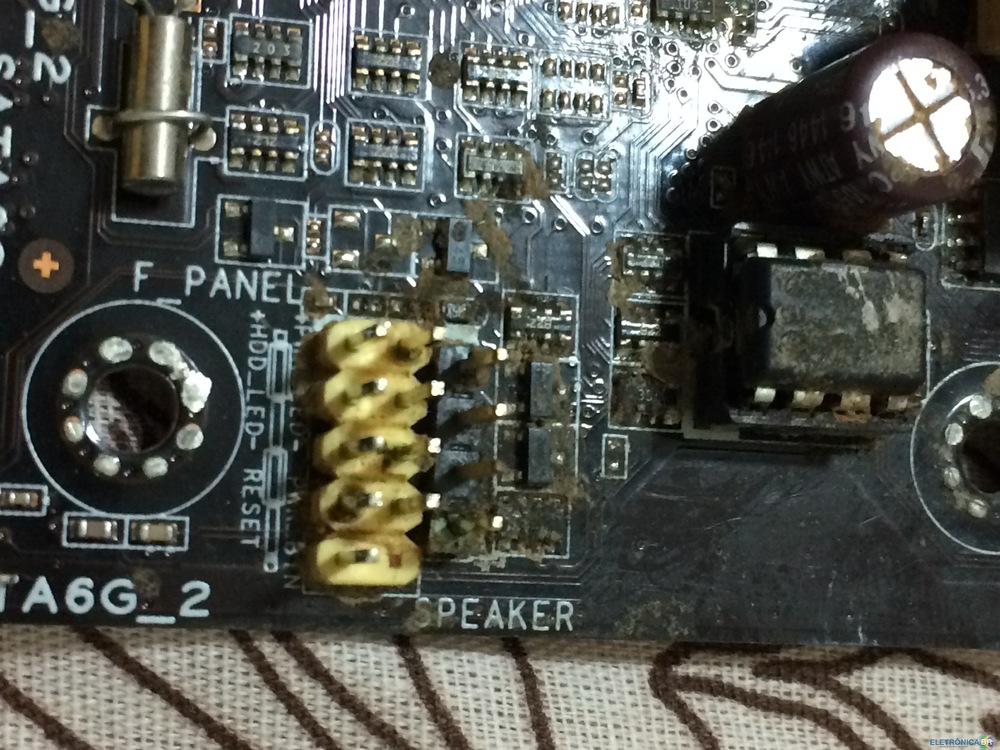

  2. Boa noite. tudo bem? espero que sim! Pessoal, estou com essa placa mãe da asus H81M-K que chegou para me com o pedido para formata e fazer a limpeza. quando peguei na placa vi que a mesma estava cheio de crosta.(vou anexa as fotos). fiz a limpeza removi toda a crosta, com muita paciência porque o negocio estava difícil de sair. pois bem, terminei a limpeza fiz a formatação e desliquei o Desktop, no dia seguinte o desktop começou a liga sem imagem. Ja fiz regravação da BIOS com varias versões de bios, mas não deu certo. So me resta a troca da EPROM porem não consigo encontrar com a mesma capacidade de 64Mbit. Alguém consegui me ajuda? Medições super I/O Pino 49 - 3,38V - Reset Pino 53 - 0,83 - CPUVCORE Pino 52 - 3,28 - AVCC3 Pino 26 - 5,21 - KCLK Pino 24 - 3,41 - MCLK

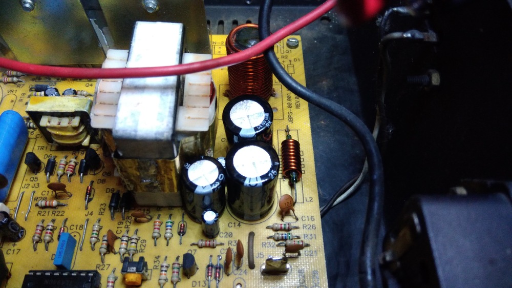

  15. Estou com esse nobreak APC 400 que no cabo que liga na energia está saindo 110v, vocês tem uma idéia do que pode ser?
