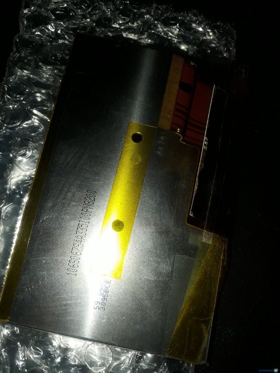

  11. Tenho um display touchscreen que removi de uma impressora hp officejet pro 251dw, no display existe apenas essa referencia "59.04A24.006" e não encontrei nada na internet referente ao datasheet do mesmo! alguém com alguma referência ou conheça essa display e o que possa ser feito com ele em projetos de arduino ou coisa do tipo? tô com pena de jogar ele fora, pensava dar alguma utilidade pra ele, possui um cabo flet de 45 pinos.
