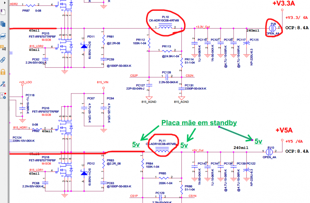

  1. Boa tarde a todos, estou com STI 1462 essa placa é um pouco diferente das mais comuns, quando coloco a fonte não tenho consumo, as vezes tenho os 3v e 5v nas bobinas L12 e L11. Quando tenho os 3v e 5v o botão power tem 3v quando não aparecem as tensões na bobinas o botão power vai a 15v. Quando tenho as tensões nas bobina e pressiono o botão power elas somem e o botão power zera e volta em 15v. Já troquei processador, memória, regravei a Bios em outro CI. Abraços e obrigado.

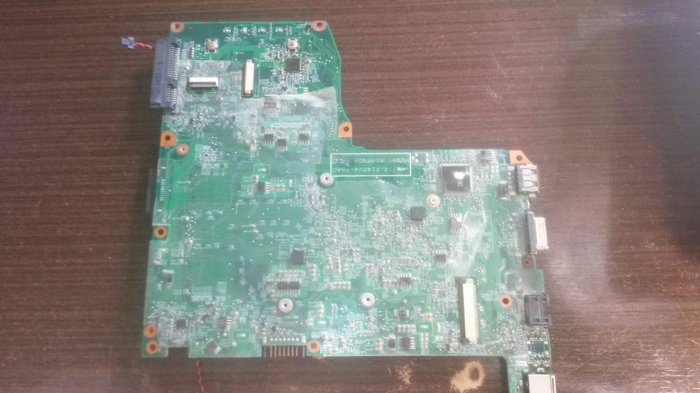

  23. Olá amigos, boa noite. Estou com um STI na bancada, e fiz alguns testes porém sem sucesso. ELe chegou aqui, ligava e não dava imagem. Fui verificar as tensões e constava da seguinte forma: em StandBy: 19v, 5v e 3v normais. Verifiquei que ao startar, na bobina dos 5v a tensão variava muito. Alguem tem alguma ideia do que pode ser? Link do esquema: Segue algumas fotos, explicando o que falei acima.
