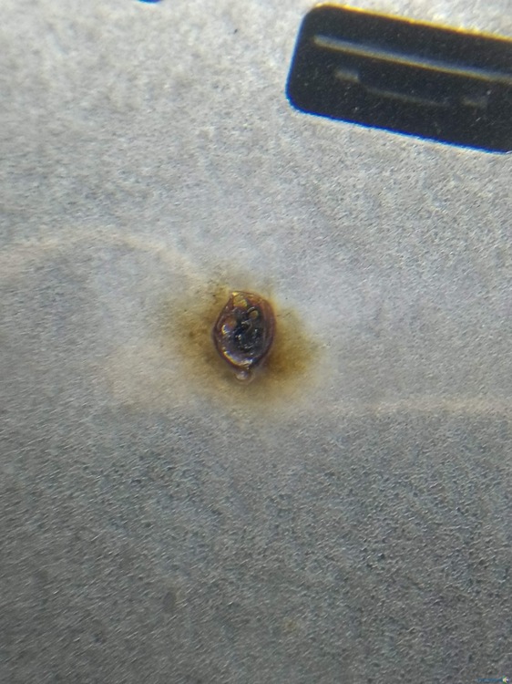

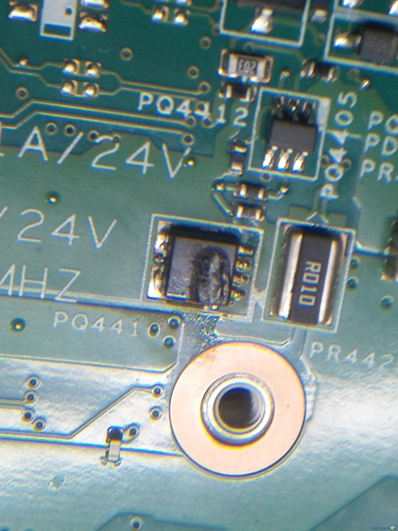

  14. Bom tarde pessoal... Estou com um notebook Dell inspiron 15 3000 na bancada que não liga, só acende o LED da bateria.Abrindo o notebook achei dois problemas visíveis, 1º o DC jack estava colado com um fio de cobre para fazer o aterramento, 2º achei estourado o mosfet PQ4410, torrou a ponto de não reconhecer o mesmo. Acho que devido ao tentar reparar de DC jack (feito por outra pessoa) foi o motivo do mosfet ter queimado, vou postar fotos para mais detalhes. A placa é uma Vegas/Turis SKL/KBL, 15341-1. O mosfet é o PQ4410. Se algum dos companheiros poder me passar a referencia deste mosfet fico muito grato. Minha duvida é, se eu comprar um DC jack novo e fazer a troca do mosfet PQ4410 o notebook vai voltar a funcionar normalmente ou pode ter afetado outros componentes? Bom dia a todos.
