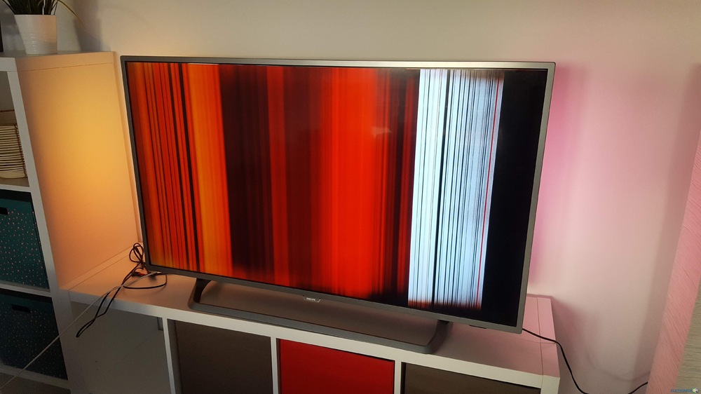

  16. Ola a todos. Venho passar um relato que aconteceu comigo pois nao vi nada no forum sobre esse notebook com esse problema. Perdi um tempo em cima dele ate descobrir que o defeito era uma coisa simples. O notebook chegou para mim com o seguinte sintoma,: liga e sobe video mas com faixas verticais coloridas e nao sai disso. As faixa parece como uma tv que fica com o canal fora do ar. Tentei jogar o video para o HDMI e o VGA externo, mas nao exibiu video em nehum dos dois. Esse notebook tem touchscreen e video dedicado da NVIDIA geforce GT 635M. Analisei e vi que ele tem todas as voltagens primarias 3,3 v e 5 v. A bios esta sendo alimentadas pelos 3,3 v , inclusive as duas pois esse note tem 2 bios. Troquei de fonte, memoria, processador, a bateria cmos que estava fraca tambem troquei, regravei as 2 bios, mas nada de resultado. Parti para fazer um ME no chip dedicado de video e na ponte norte da placa, mas sem sucesso. Fiz um reflow no soquete do processador com a estação de retrabalho Honton r490 e tambem sem sucesso. Resolvi trocar a placa mae inteira e encomendei uma nova. Quando chegou, coloquei para testar, mas o sintoma continua , a mesma tela com listras coloridas. Ai eu fiquei louco kkk Parei para testar com mais calma e percebi que não vi o mais basico. A tela. Peguei para desmontar ela e ver como estava por dentro. Nao vi nada de errado, estava tudo encaixado direitinho e pelo visto fui eu o primeiro a abrir esse note. Mesmo assim eu peguei desencaixei o flat cable da tela e passei limpa contato nas 2 pontas e reencaixei de novo no lugar. Liguei e para minha surpresa, deu video certinho. Era so oxidação do flat cable com a tela. Bom eu consegui devolver a placa mae nova que eu comprei para o vendedor dizendo que nao serviu para mim e ele me devolveu o dinheiro, menos mau kkk Agora o notebook esta funcionando certinho sem problemas ate agora. Fica a dica pois nunca tinha visto um relato desses antes com esses sintomas. Nunca subestime os testes mais simples, eu achei que o defeito era muito mais complicado e ignorei o mais obvio. Muito pessoal pela atenção e ate mais!

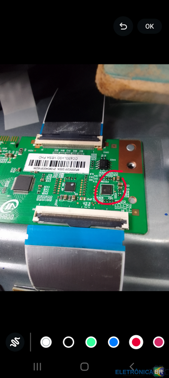

  24. Inicialmente essa TV não apresentava imagem, identifiquei o fusível da T-Con aberto, indicando um curto na linha, então encontrei um capacitor em curto, removi ele e o curto desapareceu, coloquei um capacitor novo e um fusível, a TV ligou com imagem, mas ficou com listras verticais na tela, limpei os contatos dos dois flats que vão para o display e os contatos do cabo LVDS, não resolveu, alguém tem alguma dica?
  25. Alguém pegou defeito desse? Tv liga normalmente, mas não tem imagem, aparece listras verticais... Tcon tem tem todas tensões Vgh, vgl, vaa... 27v, -5,9v, 15,9v ... Fiz teste de isolar cabo flat da Tcon... Parece q problema tá no dos lados da tela ou na placa Tcon Tem o Ci US2 que entra 27v (Vgh) e -5,9v( vgl) , pra quê serve esse ci? Não tá aparecendo tensões Vgh e vgl na régua vcom da tela display!!! Não tem curto ou fuga na régua vcom da tela
